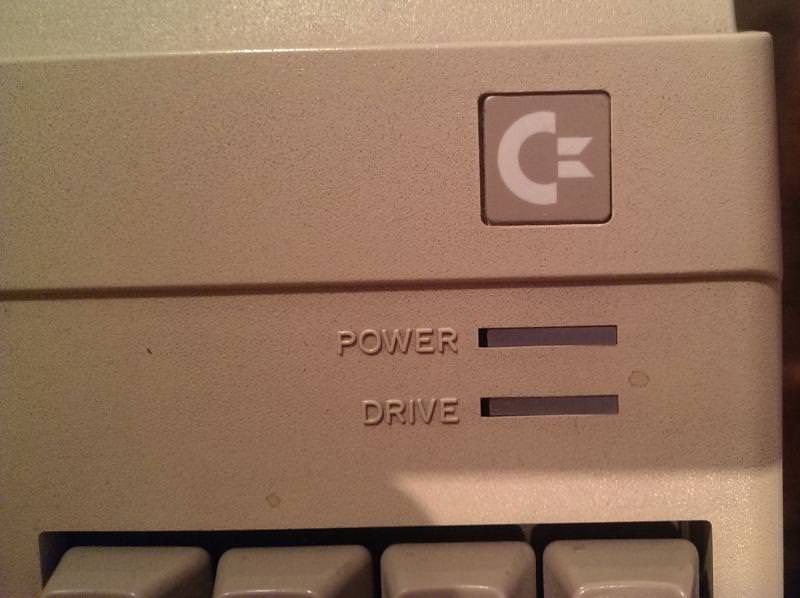

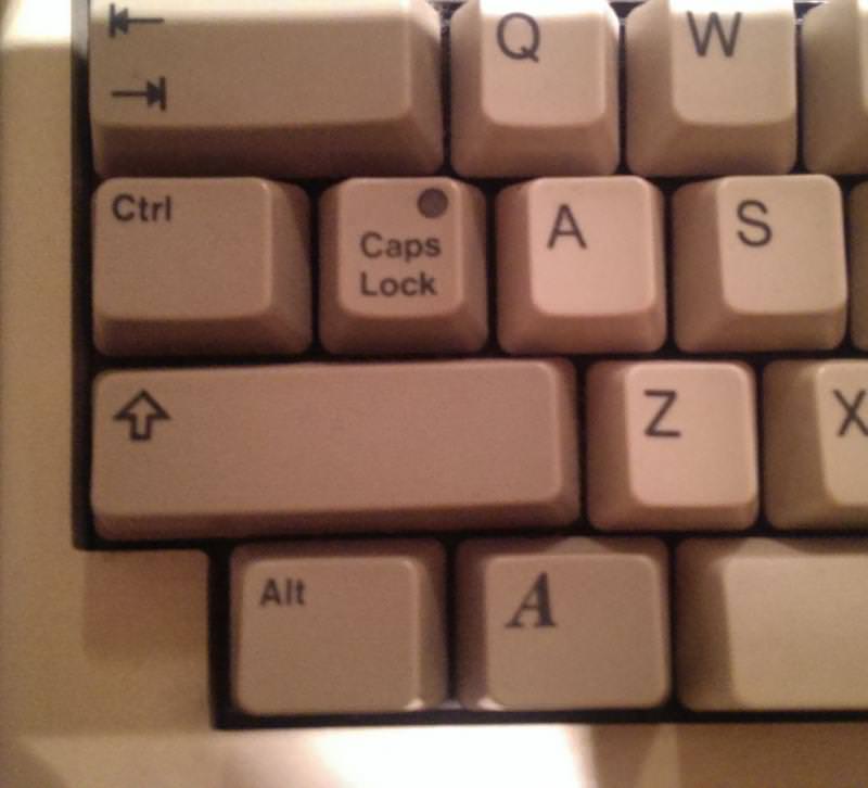

Εγω εχω 1.3, οποτε (λογικα) μια περιπτωση που ειμαι ΟΚ.
Τα χαρακτηριστικα της δικης μου ειναι εντελως διαφορετικα (και οπτικα μαλιστα, χωρις να μπεις σε λεπτομερειες) απο αυτη στο link που μου εστειλες...
οποτε μια ακομη περιπτωση που φαινομαι να ειμαι ΟΚ...
Αυτο που θυμαμαι, ειναι οτι η δικη μου Amiga δεν μπορουσε να λειτουργησει στα 60hz και μαλιστα με "χαλουσε" αυτο, αφου η αντιστοιχη του κολλητου μου τα... καταφερνε και καποια παιχνιδια ετρεχαν γρηγοροτερα, ή τουλαχιστον ετσι νομιζα...! Λες να παιζει ρολο αυτο?
Οσο για το Sysinfo που λες, ουτε που το θυμαμαι... Δεν ξερω καν αν το εχω!!!
Σε ευχαριστω πολυ για τον κοπο που εκανες!!!

Ναι έχεις δίκιο τα εξωτερικά χαρακτηριστικά είναι αντικρουόμενα. Είναι κοινός τόπος για την commodore ο συνδυασμός υλικών όμως.
Το σήμα της commdore πάνω από το floppy θα με ανησυχούσε.......
Το sysinfo είναι πιό διαδεδομένο σε χρήστες 1200 και πάνω, καταλαβαίνω δεν περίμενα ούτε αυτό ούτε το whichamiga να είχες.
Δυστυχώς αυτά για pal/ntsc - 50hz/60 hz δεν τα κατέχω αλλά δεν νομίζω να παίζει ρόλο.
Ζήτα βοήθεια από τον mike τον γκουρού των amiga εδώ ή στο amigaplanet ή στο amigahellas αυτός τα ξέρει όλα
