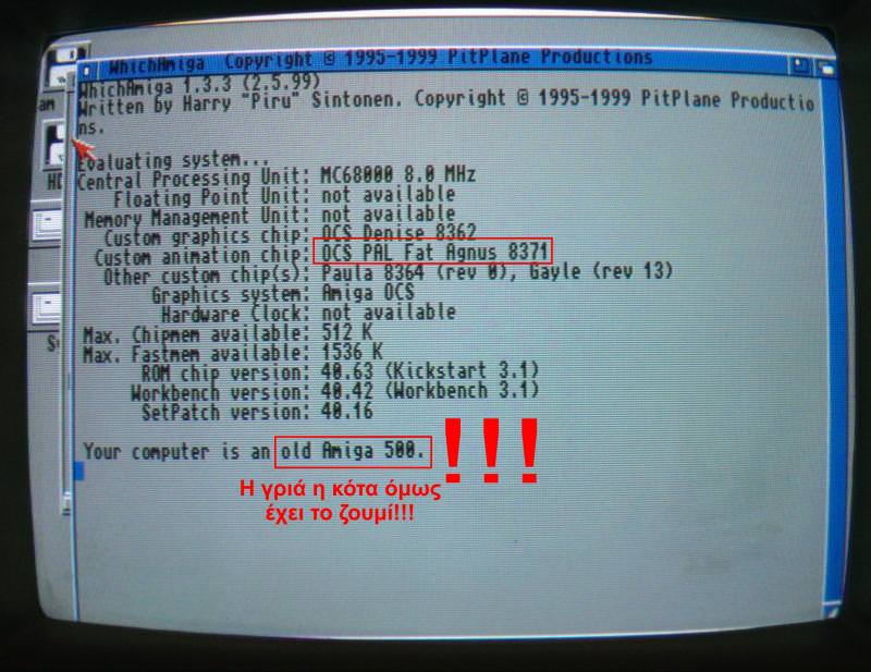

23/06/2014 22:02 - 23/06/2014 22:03 #20870 από stabill
Απαντήθηκε από stabill στο θέμα Amiga 500... σκληρος δισκος τον 21ο αιωνα!!! HELP!!!
Λοιποοοον!!!! Τα νεωτερα για το θεμα εχουν ως εξης (τα αναφερω για οποιο φιλο θελει να αγορασει το συγκεκριμενο προϊον, το ACA 500 εχοντας μια Amiga 500)
H δικη μου Amiga ΔΕΝ μπορει να λειτουργησει με το ACA 500 διοτι οπως θα δειτε και στην φωτογραφια που επισυναπτω, εχει το ΠΑΛΙΟ Fat Agnus chip το οποιο δεν μπορει να δει ΠΕΡΙΣΣΟΤΕΡΗ ΑΠΟ 512kb chip ram.
Με απλα λογια, ΔΕΝ ΛΕΙΤΟΥΡΓΕΙ. Οποια επεκταση μνημης και να "φορεθει", η chip ram ΔΕΝ θα "μεγαλωνει", οποτε δεν θα φορτωνει κανενα παιχνιδι.
Ολα τα παραπανω τα διαπιστωσα χαρη στον Γιαννη (kerkyra2007) ο οποιος ειχε την καλοσυνη να ερθει μεχρι το σπιτι μου, κουβαλωντας ολο το "βαρυ πυροβολικο"!!!
Προσοχη!!! Δεν αποκλειω την περιπτωση, κανοντας διαφορα "hardwar-ικα κολπα" να γινει η δουλεια, εγω ομως δεν το γνωριζω, ουτε ο Γιαννης...
Επαναλαμβανω, ολα αυτα τα αναφερω για οποιο φιλο ηθελε να αγορασει το ACA-500. Προσοχη μην την πατησετε, δεν ειναι ολες οι 500αρες ιδιες!!!
Περισσοτερες λεπτομερειες μπορει να αναφερει ο Γιαννης, αλλα ετσι κι αλλιως, η ουσια ειναι αυτη.
Γιαννη, σε ευχαριστω και δημοσια και χαρηκα που σε γνωρισα, ελπιζω να τα ξαναπουμε!!!

23/06/2014 22:33 #20872 από kerkyra2007
Απαντήθηκε από kerkyra2007 στο θέμα Amiga 500... σκληρος δισκος τον 21ο αιωνα!!! HELP!!!
Δυστυχώς φίλε Σταύρο δεν θέλει η 500άρα σου να συνεργαστεί.
θα ψάξω να βρώ αν υπάρχει δυνατότητα να αλλάξουμε τον agnus και μπορέσει να έχει την δυνατότητα να δεί 1 ΜΒ chip ram.
Από ότι έψαξα αν είναι η μητρική 4.Χ και κάτω ούτε αυτό δεν παίζει.
Πρέπει να σου πώ ότι είναι μονόδρομος το άνοιγμα για να βεβαιωθούμε τι version είναι η μητρική.
