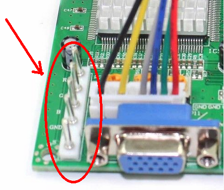

Νίκο ο μετατροπές ειναι rgb και οι δίπλα είσοδος ειναι Y Pb R, βασικά τέσσερα καλώδια ειναι πάντα για σύνδεση όπως οταν φτιάχνεις το scart αλλα πιο απλό, red green blu και composite sync, δεν χρειάζονται ουτε αντιστάσεις ουτε τίποτα. Απο τηλεόραση σε τηλεόραση μπορεί να χρειαστεί μια απλή διόδος στο csync. Θα σου βγάλω μια φωτο αυριο να δεις.

06/12/2014 21:45 #25182 από zx_jim
Απαντήθηκε από zx_jim στο θέμα Οθόνη για Retro Υπολογιστές
kazas έγραψε: Σας ευχαριστώ για τις απαντήσεις σας.
Άκη βλέπω ότι ο μετατροπέας που δείχνεις έχει είσοδο RCA (Composite). Εγώ το SCART καλώδιο που έχω φτιάξει ήδη για τον CPC6128 και αυτό που σκοπεύω να φτιάξω για τον Sinclair ZX Spectrum +2
(σύμφωνα με τις οδηγίες του Anemos και του zx_jim εδώ και εδώ αντίστοιχα) πώς θα το συνδέσω;
Μήπως πρέπει να φτιάξω το καλώδιο όπως εδώ .
Αναγκαστικά θα φτιάξεις καλώδιο...
με θηλυκό scart από την μία,
και ειδική φύσα από την άλλη (αν την ζητήσεις θα στην στείλουν μαζί...) που "κουμπώνει" στην άσπρη επαφή που φαίνεται στην φώτο!

Συνοψίζω για να μου πείτε εάν έχω καταλάβει καλά...
Το SCART καλώδιο που ήδη έχω φτιάξει για τον Amstrad CPC6128 δεν καταργείτε. Απλά θα πρέπει να φτιάξω ένα επιπλέον καλώδιο (με θηλυκό scart από την μία, και ειδική φύσα από την άλλη που "κουμπώνει" στην άσπρη επαφή που φαίνεται στην φώτο του zx_jim ποιό πάνω).
Ομοίως για τον Sinclair ZX Spectrum +2 θα πρέπει να φτιάξω το SCART καλώδιο (σύμφωνα με τις οδηγίες του Anemos και του zx_jim εδώ και εδώ αντίστοιχα) το οποίο και αυτό θα κουμπώσει με την σειρά του στο καλώδιο με το θηλυκό SCART
Σωστά;

08/12/2014 10:06 #25205 από zx_jim
Απαντήθηκε από zx_jim στο θέμα Οθόνη-Μετατροπέας για Retro Υπολογιστές
Ναι.
Κάνει και για amiga, atari ST και οποιοδήποτε μηχάνημα έχεις με scart RGB καλώδιο!
Γι' αυτό είπα βάλε θηλυκό scart, για να τοποθετείς αρκετά μηχανήματα!
Δεν παρουσιάζει flickering σε κανένα μηχάνημα, σε καμία ανάλυση! (ούτε σε amiga που έχει γίνει αρκετός ντόρος για να πουλάνε κάποιοι....)
Η μόνη διαφορά με αυτό που προτείνει ο Αρης, είναι η έξοδος HDMI.....
