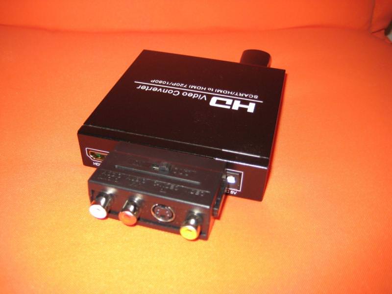

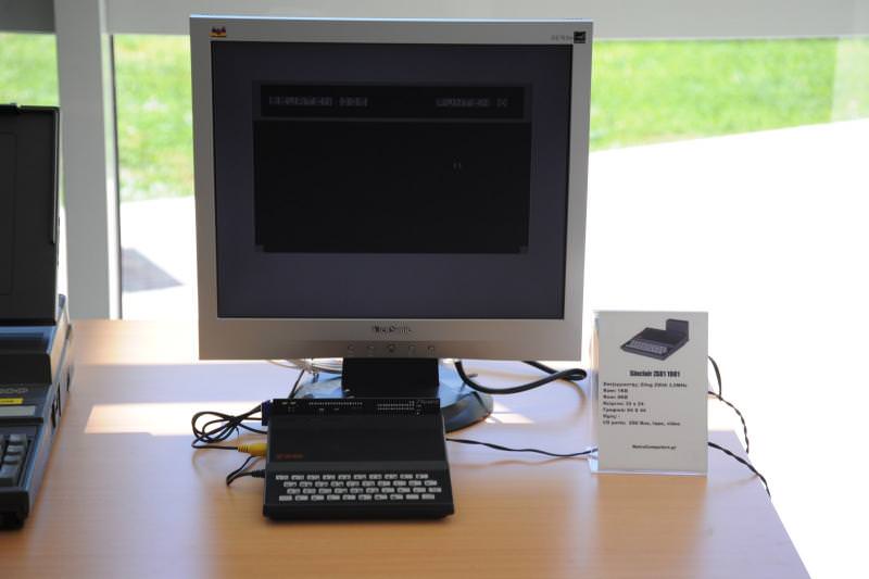

Αυτό που έχεις στο link χρησιμοποιώ και εγω για το zx81, γιατι το είχα αγοράσει πολύ παλιά και μου ξέμεινε. Το'χω τεστάρει στην έκθεση του περιστερίου, που ήταν 2 ημέρες ανοιχτός ο zx81 (φωτο) μου και στο σπιτι εχω συνδεσει το monitor που βλέπεις στην φωτο με αποκωδικοποιητή και το΄χω κάνει tv στην κουζίνα :P ;)
Αν όμως αποφασίσεις ν'αγοράσεις 1 για όλα, σου προτείνω τον HD converter (που έγραψα πιο πάνω) ή του Άκη με θυληκό scart όμως, και να προσθέσεις αυτον τον ανταπτορα scart to RCA composite
..που δεν έχει και μεγάλο κόστος (πρόσεχε να είναι αμφίδρομο) ;)
Αν όμως αποφασίσεις ν'αγοράσεις και τον converter που αναφέρεις στο link, προσεχε αυτό που αναφέρεις να είναι video to vga γιατί υπάρχει στο ebay και το ανάποδο που είναι πρακτικά αχρηστο (κατα τη γνώμη μου). :) :thumbup:

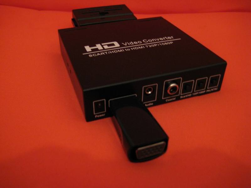

οπότε θα είναι κάπως έτσι...το έφτιαξα για να το δείς. :)
βεβαια με την τροφοδοσία του converter ισως αντιμετωπίσεις κάποιο προβλημα, γιατι εμένα ηταν οριακά, αλλα με μια προέκταση scart λυνεται το πρόβλημα ;)
..οποτε υπολόγισε ένα συνολικό κόστος γύρω στα 45€-47€. :)
