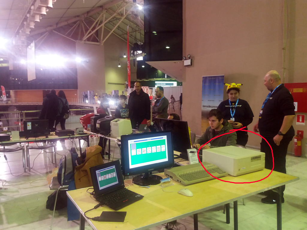

Πιστός στο ραντεβού μας (πρέπει να είναι από τις φορές που ήμουν ποιο Εγγλέζος από Εγγλέζο) έφτασα στην έκθεση και άρχισα να στήνω τα μηχανήματα που είχαμε συνεννοηθεί να φέρω... Ο Ορφέας όμως άφαντος...
Τελικά το παλικάρι είχε δουλειά και δεν μπόρεσε να έρθει την Παρασκευή παρατείνοντας την αγωνία μου....
Το Σαββάτο δεν μπορούσα εγώ να πάω πολύ πρωί στην έκθεση οπότε πήγα λίγο ποιο αργότερα.... και να το!!!! Βρισκόταν στην γωνία του πάγκου και με περίμενε!!!!!!!!!!!!!!!!!!!
Καταλαβαίνετε η χαρά μου ήταν τεράστια!!!!!

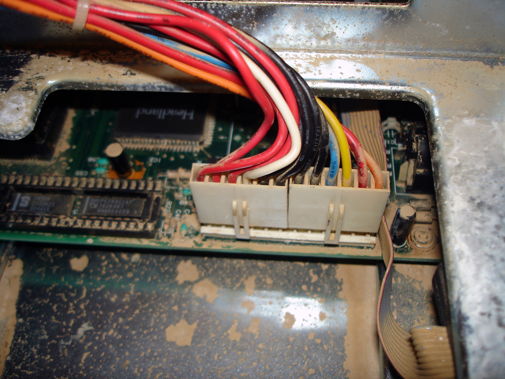

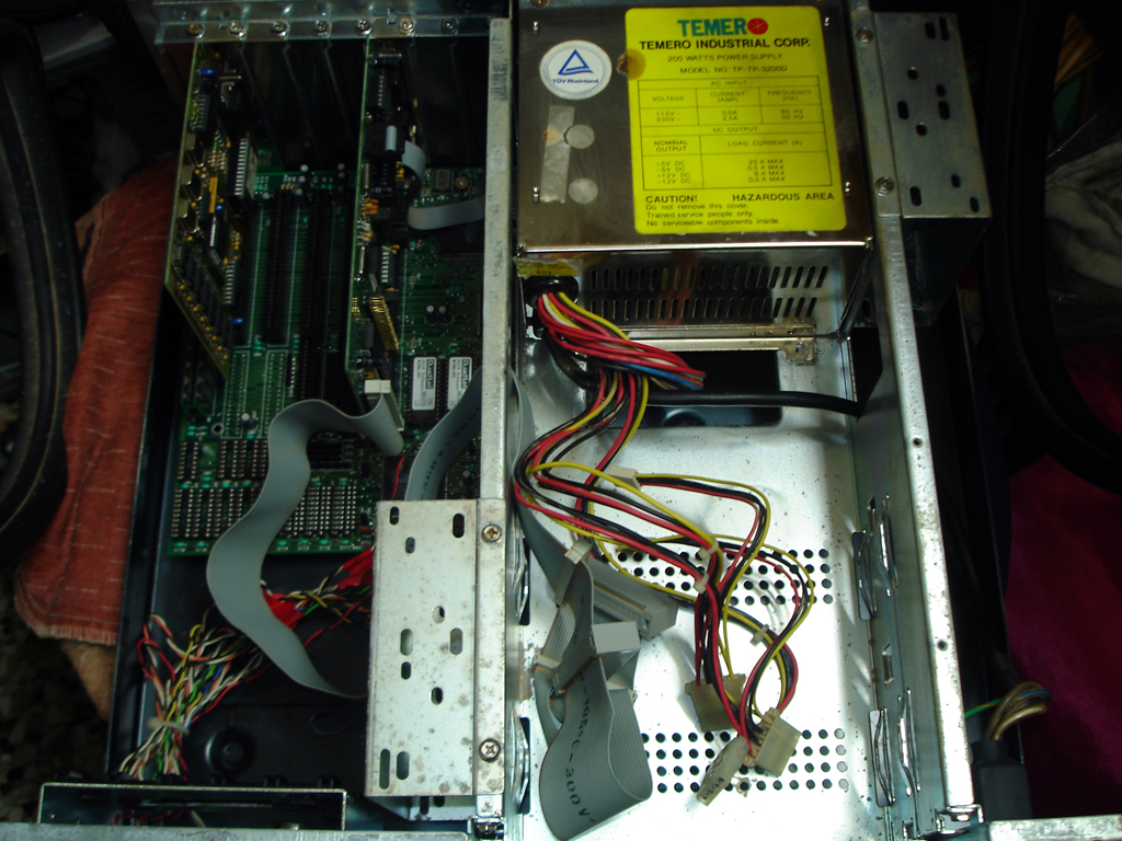

Δεν ξέρω πως λειτουργείτε εσείς αλλά εγώ ποτέ δεν βάζω ένα μηχάνημα απλά στην πρίζα αν δεν το ελέγξω.... οπότε ήρθε η στιγμή να δω τα εσώψυχα του XT!!!!!

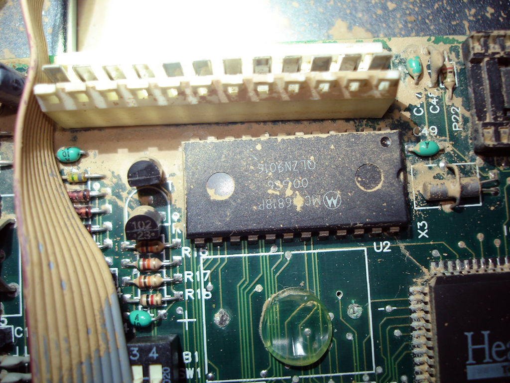

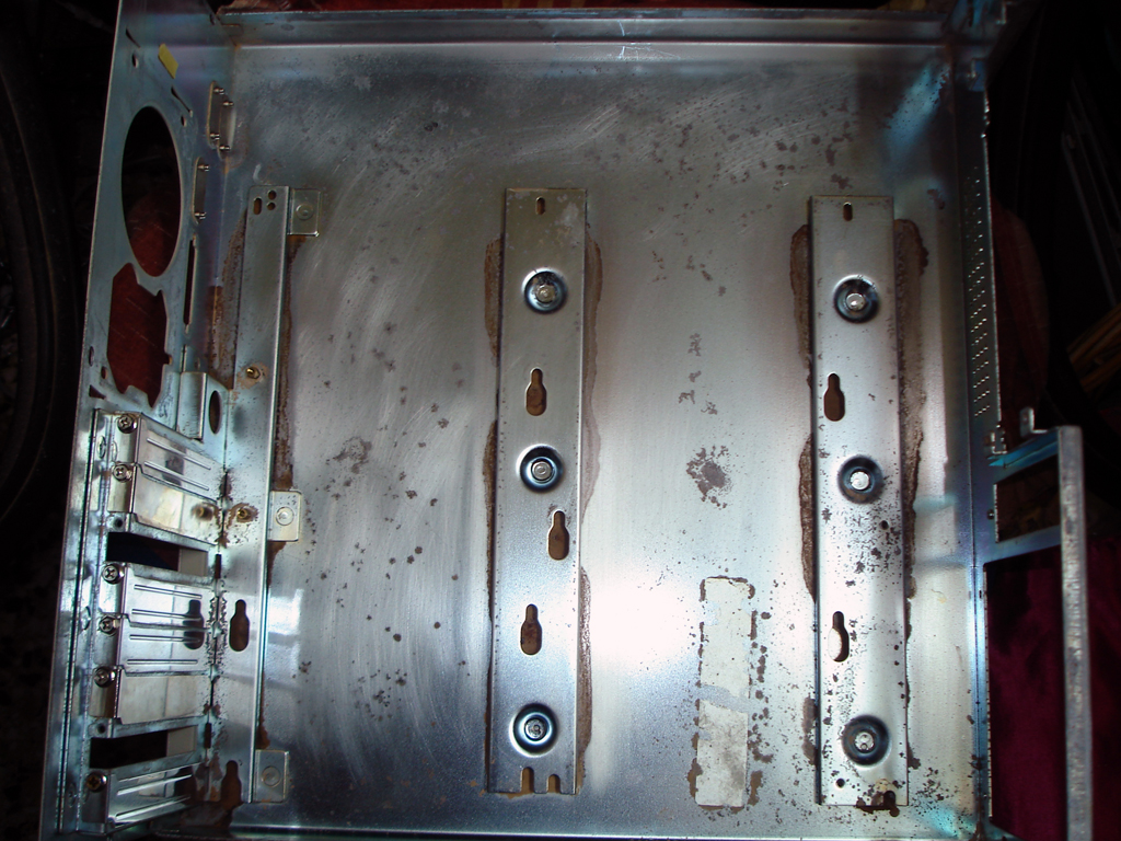

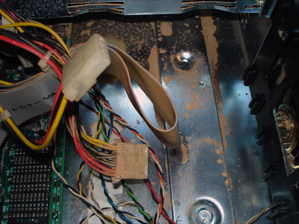

Με το που έφυγε το εξωτερικό καπάκι του μηχανήματος ήρθε η πρώτη έκπληξη....
Πραγματικά πάγωσε το αίμα μου.... :sick:
Εκείνη την στιγμή ήταν που σκέφτηκα το τι είχε συμβεί στην περιοχή της Μάνδρας την τελευταία νεροποντή... :whistle:
Αφού λοιπόν το PC ήταν αποθηκευμένο σε εκείνη την περιοχή... και λίγο ήταν ότι βρήκα μέσα....

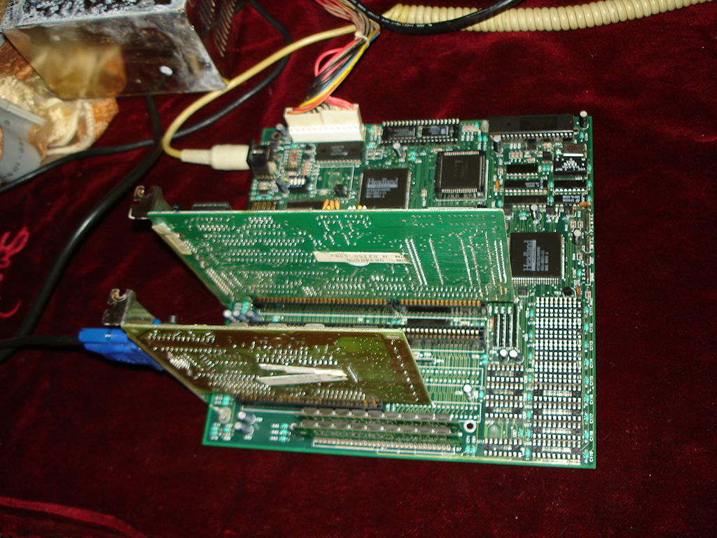

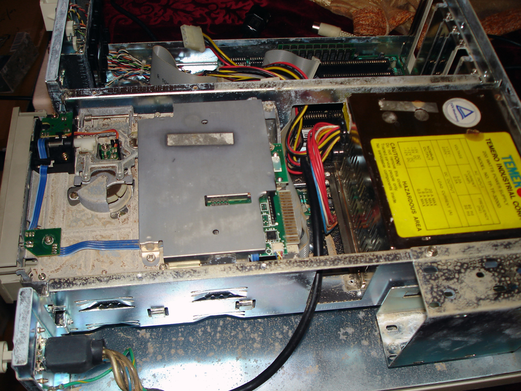

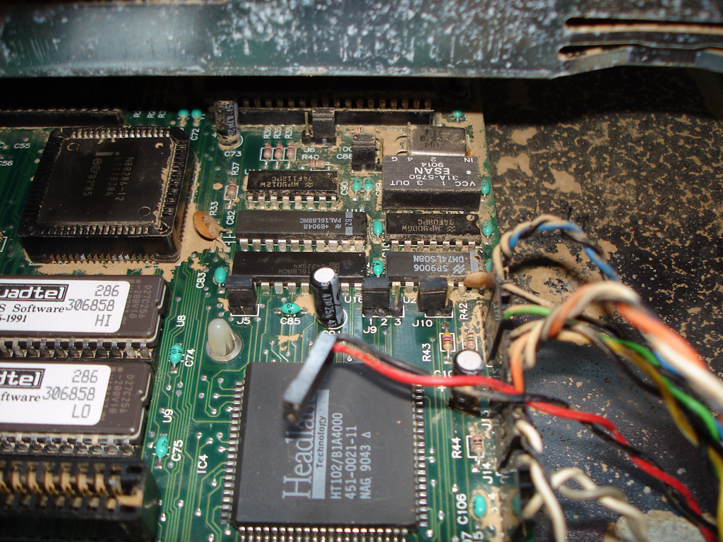

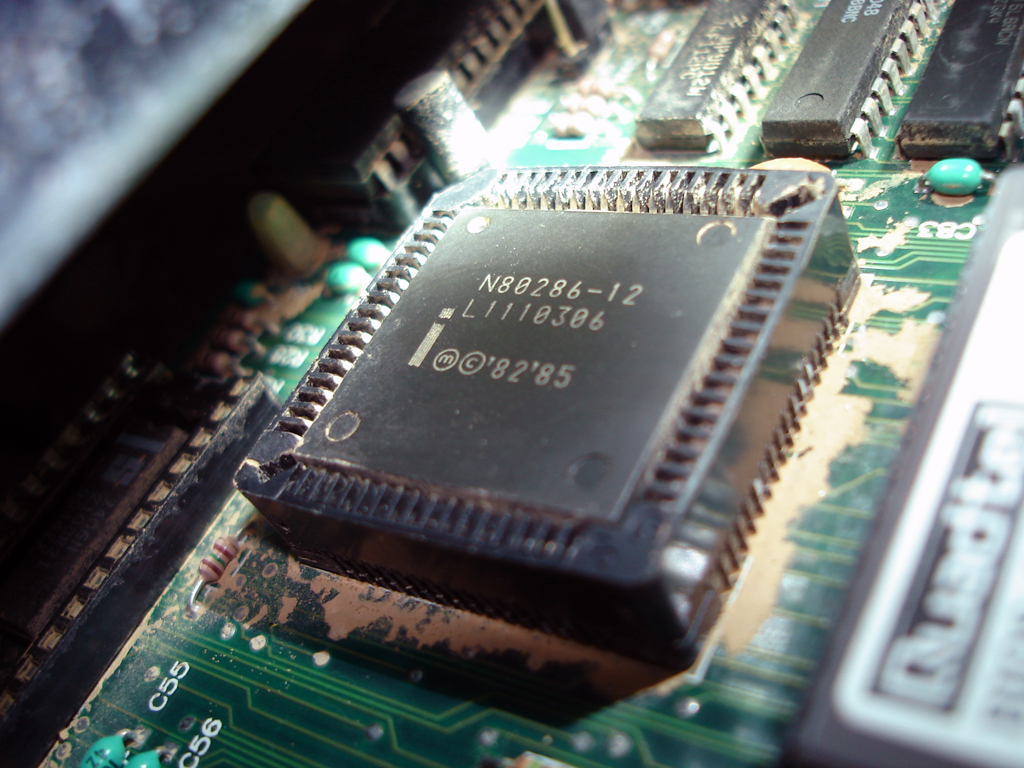

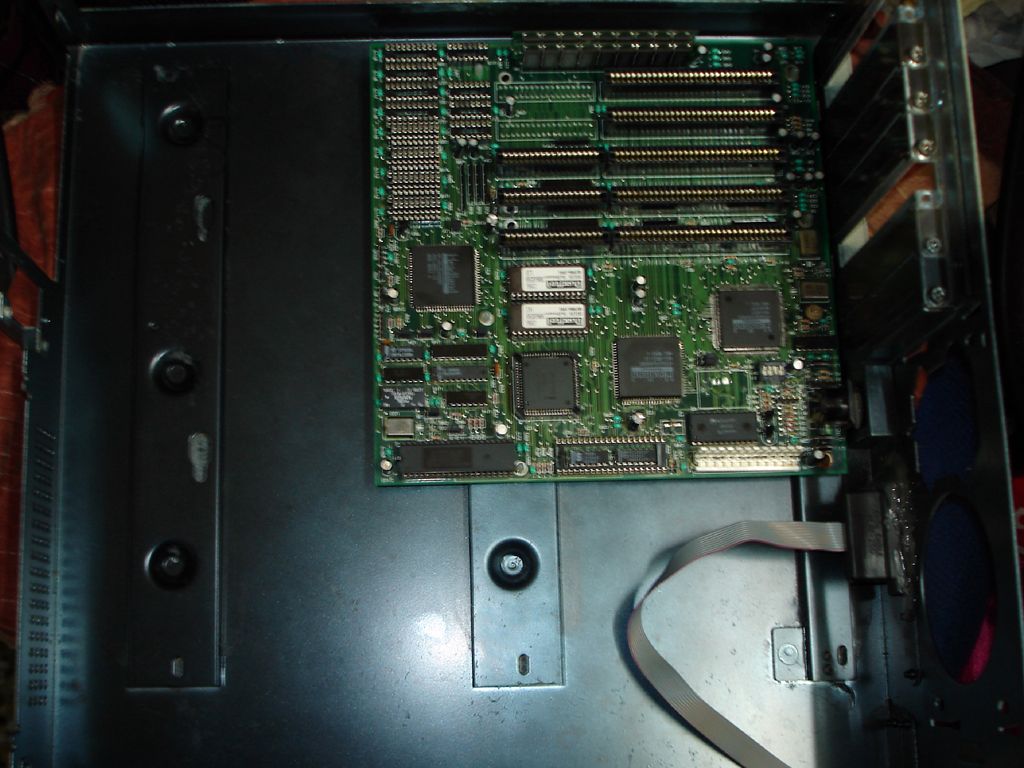

... και ξαφνικά ανακαλύπτω οτι τελικά δεν πρόκειται για ΧΤ αλλά για 286!!

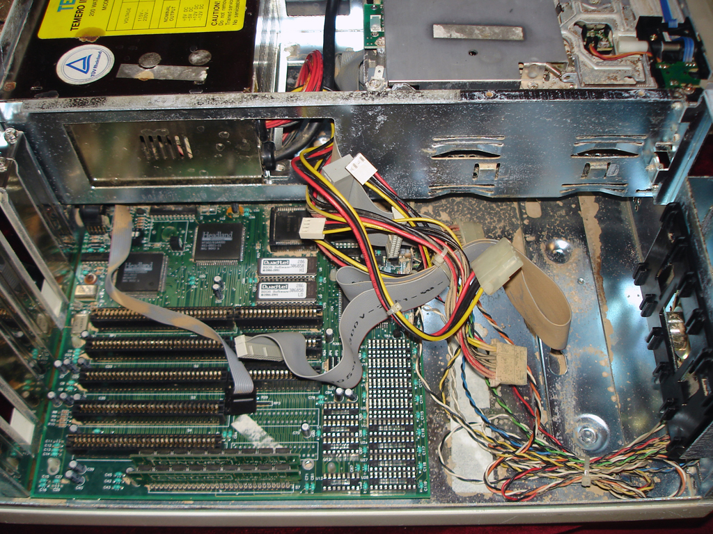

Συνεχίζω το λύσιμο του φίλου 286 λοιπόν...

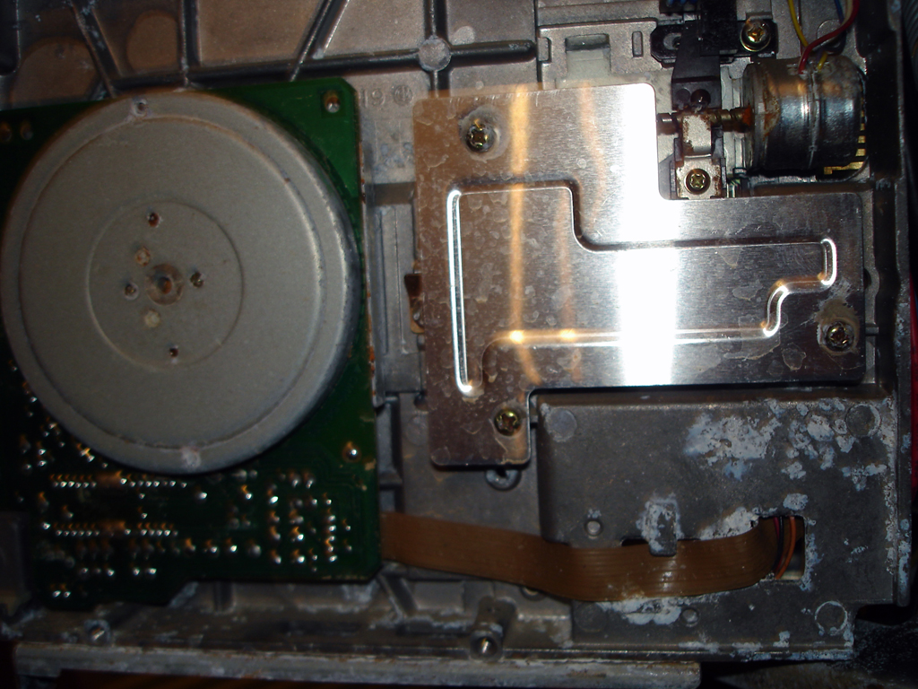

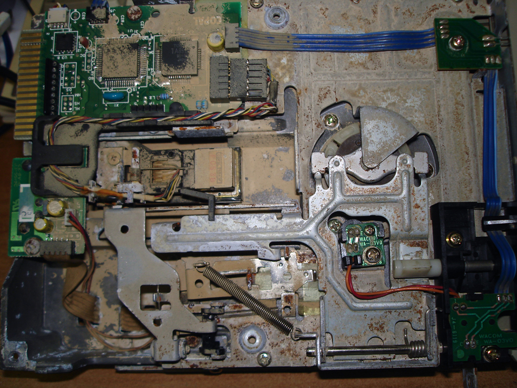

Το 5/14 Drive πραγματικά πρέπει να είχε υποφέρει δεχόμενο το ότι πέρασε από μέσα του.... :sick:

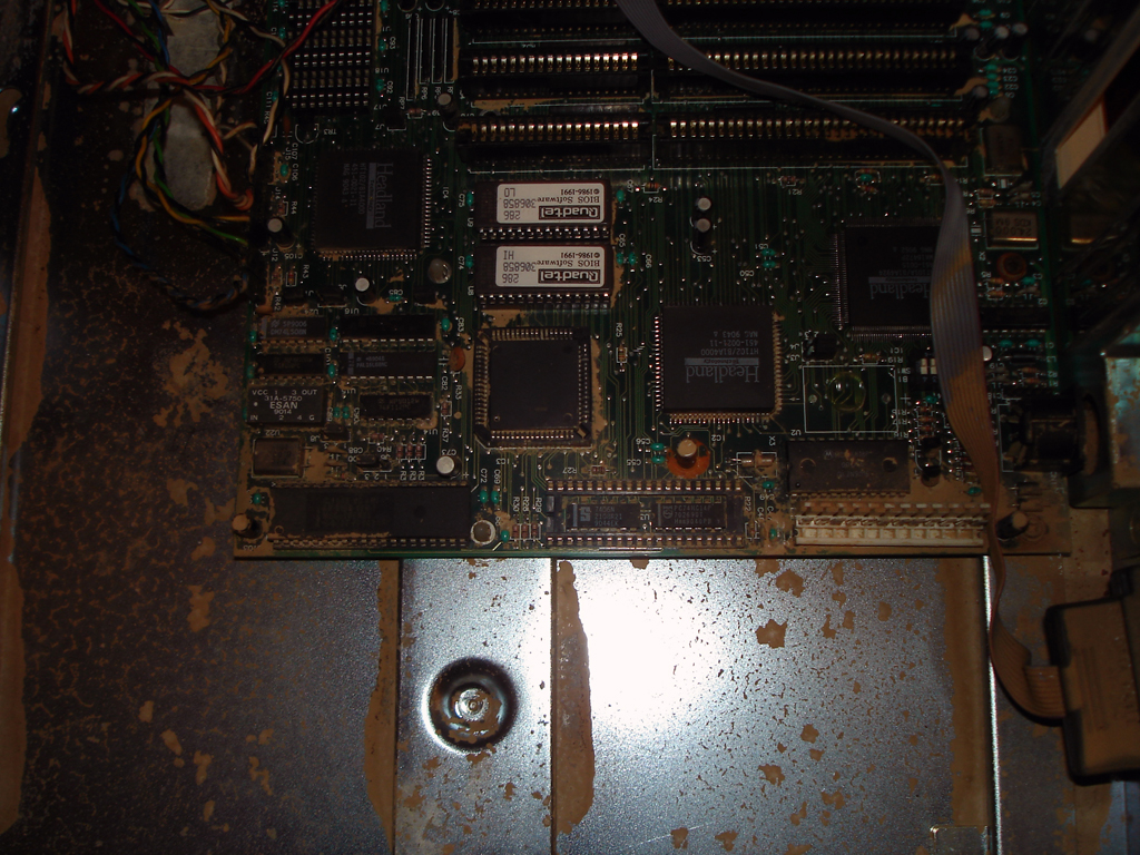

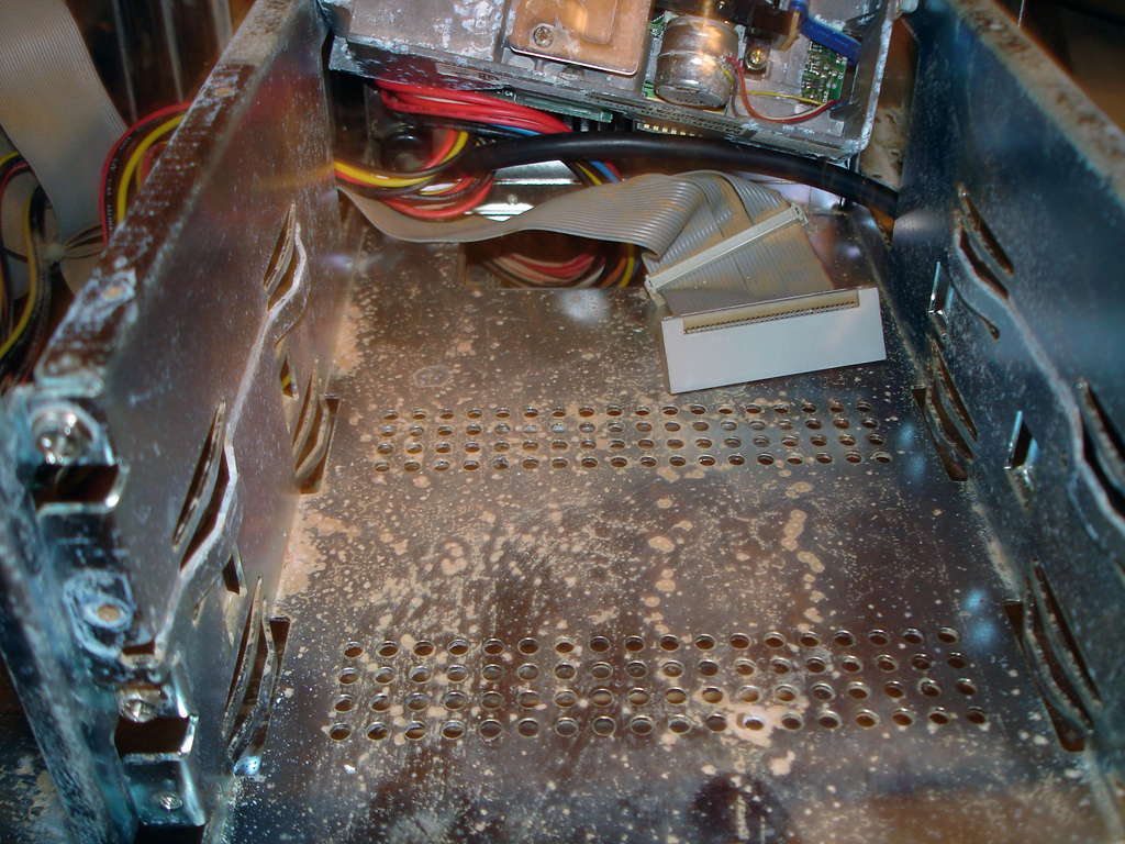

χωρίς να πτοηθώ συνεχίζω την "ανασκαφή" και προχωράω στα ενδότερα.... :pinch:
...και επιτέλους πιάσαμε πάτο... :headbang:
συνέχισα να ρίχνω ματιές στο τι είχε αφήσει η νεροποντή...
Πραγματικά καταστροφή.... :unsure:

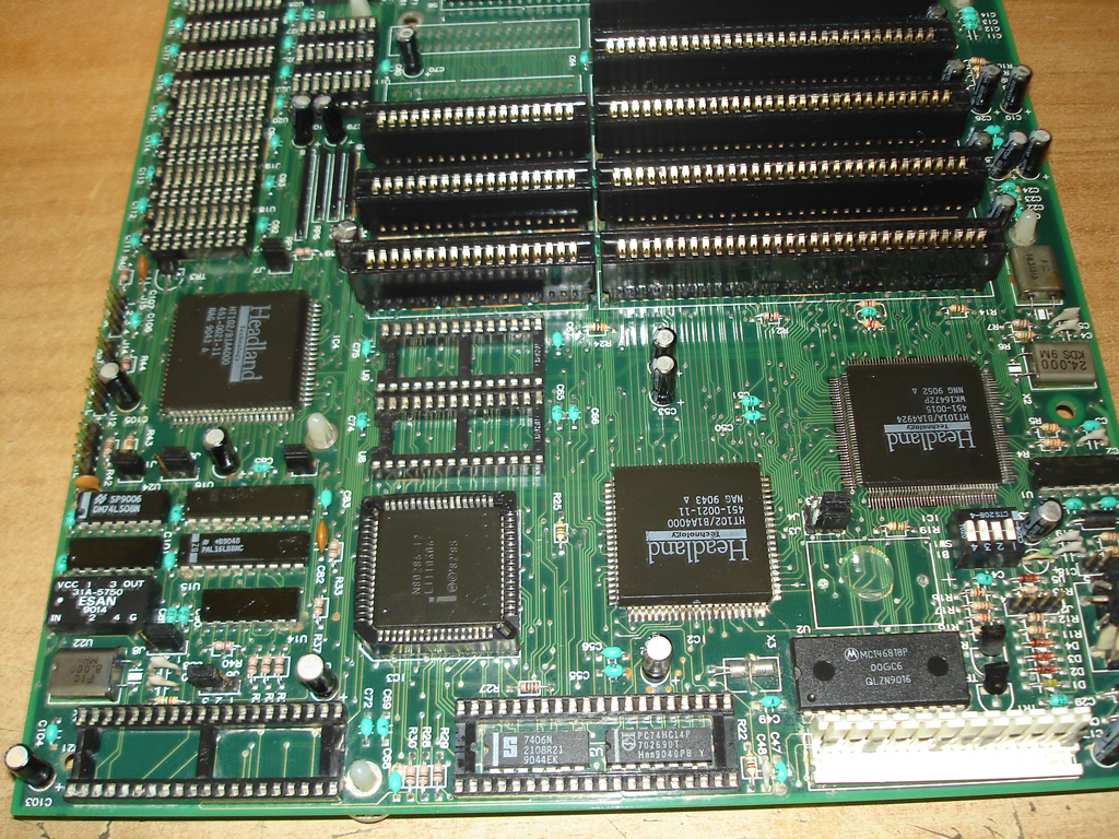

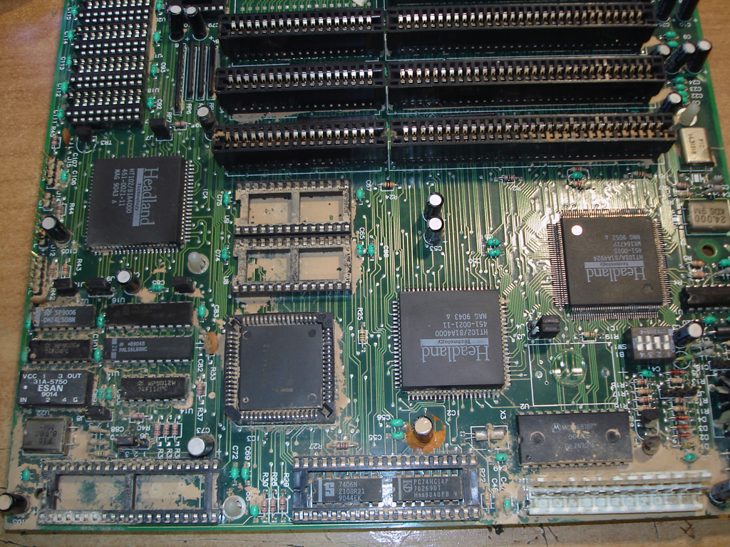

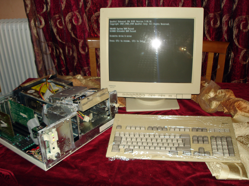

Φυσικά ξεκινήσαμε με το παραδοσιακό μπανάκι στο Motherboard και τα υπόλοιπα μέρη του κουτιού...
και ιδού το αποτέλεσμα!!!! :dance2:
Το τροφοδοτικό καθαρίστηκε και μετρήθηκε και έδινε σωστές τάσεις!!!!!!!!!
οπότε πήγαμε για το πρώτο test....
To αποτέλεσμα ήταν.... Τζίφος.... :(

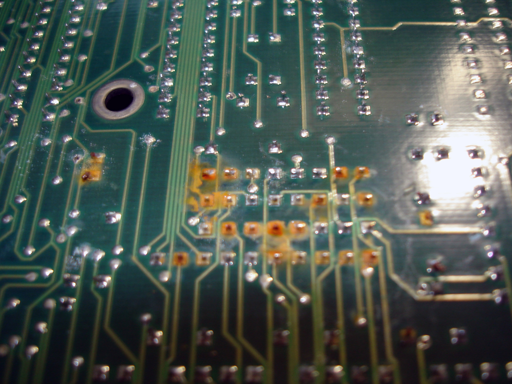

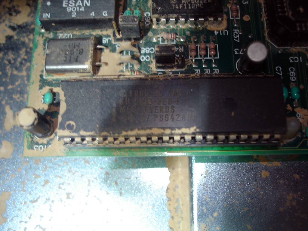

Επόμενη κίνηση ήταν να γίνει "γενική" στο Motherboard....
Αλλάχθηκαν οι πυκνωτές (όσοι έχετε αλλάξει πυκνωτές σε board με τρόμπα με καταλαβαίνετε...) :black-eye:
...και περάστηκε κόλληση σε κάποιες σημεία του board που υπήρχαν διακοπές από την σκουριά...

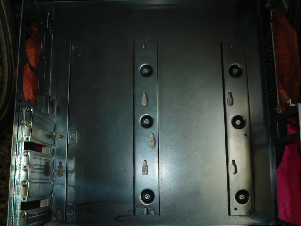

Στο διάλειμμα έριξα μια ματιά στο κουτί.... η σκουριά και εκεί είχε αφήσει το αποτύπωμα της...
Δεν μπορούσα να το βλέπω έτσι... οπότε....

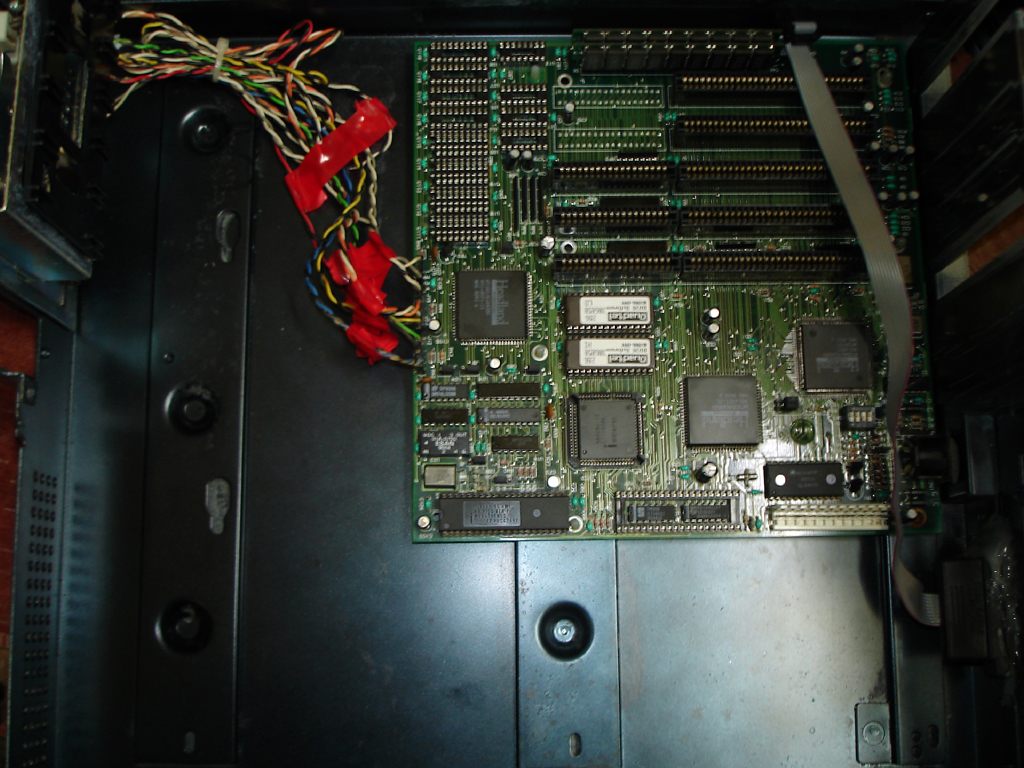

Ξεκίνησα να δένω το μηχάνημα ΧΩΡΙΣ ΤΕΣΤ..... "σίγουρος για την επιτυχία"....
...(κάποιοι που με λένε προληπτικό δεν ξέρω γιατί το λένε...) :silly:
Μπήκαν και τα τελευταία κομμάτια.....

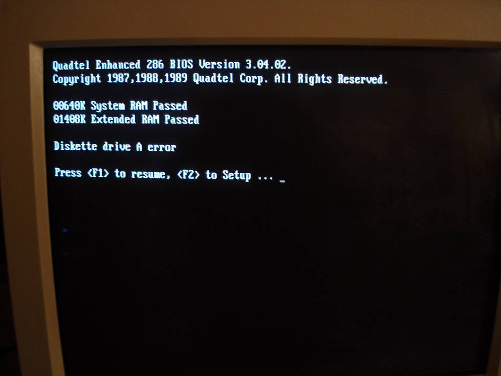

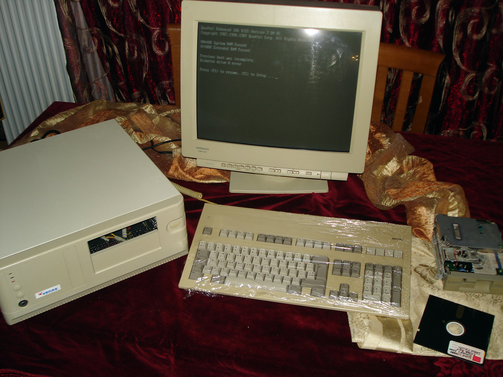

... και πάμε για Test....
GOooOOOoooOOOooooooooaaaaaaaaalllllllllll......!!!!!!!!!!!!!! :veryhappy:

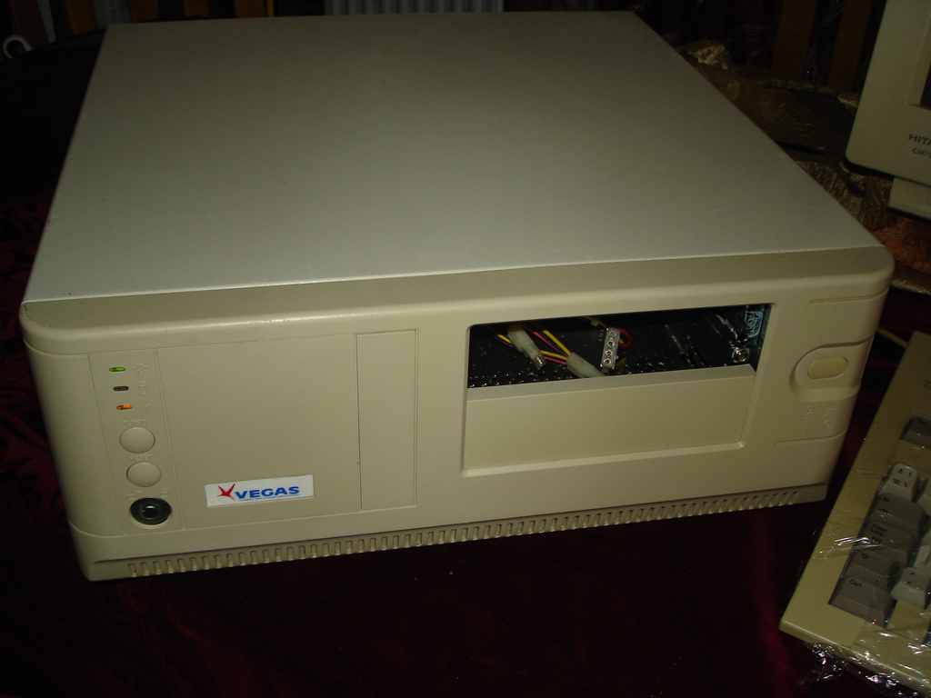

Μπήκε και το καπάκι... και έγινε πραγματικά μια ομορφιά!!!!!
... οι παρατηρητικοί του forum θα πρόσεξαν οτι έβγαλα από πάνω το Drive....
Να ποιος είναι ο λόγος....
Και μην πεταχτεί κανένας και πει κουβέντα για το Drive.... ΟΧΙ ΑΛΛΟ ΚΑΡΒΟΥΝΟ........ :evil:
Προτιμώ να ψάξω να βρω ένα......

Μπράβο Δημήτρη, εξαιρετική δουλειά. Το drive οκ αναμενόμενο με τόση λάσπη να μην παίζει ούτε το βηματικό μοτέρ ούτε φυσικά και η κεφαλή. Αλλά τα υπόλοιπα αφού το μηχάνημα ήταν κάπου παρατημένο και σβηστό θα έλεγα ότι είχες καλές πιθανότητες να παίζουν, μετά το καθάρισμα φυσικά.
