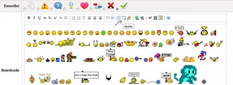

Pluto63 έγραψε: Δεν ξέρω πως μπαίνει το σπόιλερ.
Πατάς το κουμπάκι που σου δείχνω με το βελάκι στην παρακάτω εικόνα (γράφει spoiler αν αφήσεις 1 δευτερόλεπτο τον κέρσορα επάνω του) και σου βγάζει στο κείμενο που γράφεις τα tags [spοiler] [/spοiler], όπου ότι γράψεις ενδιάμεσα τους θα το εμφανίζει με το γνωστό "spoiler" :cheer:
