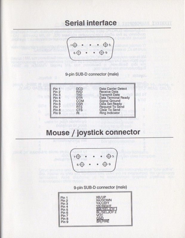

χμ μου κάνει εντύπωση το ότι ακόμη δεν το προσπάθησες (να δοκιμάσεις το joystick σε κάποια game card απευθείας) ;)
Πάντως στο 9pin d-sub υπάρχουν 2 γραμμές για επιλογή joystick, οπότε σίγουρα μια γραμμή του joystick θα είναι αφιερωμένη σ αυτή τη δουλειά, αλλά επειδή έχει μόνο ένα button ίσως δεν επηρεάζει τον τρόπο λειτουργίας σε κλασική game card. Περιμένω νέα σου :)

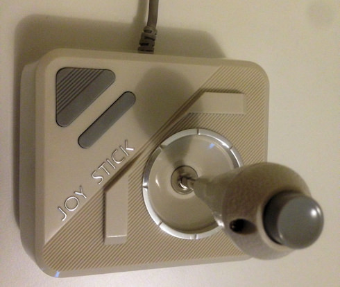

Μα... γιατί να το δοκιμάσω? Αφού είχα το original :P Άσε που δεν είμαι και του joystick στα PCs...
Καλά νέα πάντως! Πρόκειται για ένα απλό (και άθλιο :lol: ) pc joystick. Λειτουργεί άψογα μόνο του χωρίς τον adapter και το βύσμα του δεν μοιάζει μόνο αλλά είναι κιόλας (εννοώ σε μέγεθος/κούμπωμα) κανονικό DA-15.
btw έχει 2 buttons, το "μεγάλο" και αυτό στην κορυφή του μοχλού είναι το button 1, ενώ το μικρό το button 2.

Αν συνδέσεις όμως ένα κοινό pc joystick στο Y-cable θα παίξει στο Euro PC?
Πάντως από το user manual το βύσμα έχει μόνο ένα fire. Οπότε μήπως και τα 2 button είναι ουσιαστικά το ίδιο πράμα?

Πάντως έτρεξα calibration software και τα βλέπει σαν Β1 & Β2, ενώ λειτουργούν έτσι και σε παιχνίδια.

Τα καλά νέα συνεχίζονται: Το αντίστροφο, δηλαδή ένα τυχαίο PC joystick, δούλεψε κανονικά συνδέοντάς το στον Schneider με το Y-cable. Οπότε λογικά με έναν απλό adapter γίνεται η δουλειά.

Το δοκίμασα ήδη βασικά! Είχα μια gameport και έμπηξα εκεί κάτι καλώδια χύμα, δεν κρατήθηκα :lol: Μια χαρά δουλεύει, όπως αναμενόταν δηλαδή μετά τις δοκιμές.
