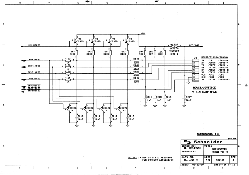

Κωνσταντίνε εννοείς ότι δοκίμασες το Schneider joystick απευθείας σε game card και δούλεψε?

nkary έγραψε: Κωνσταντίνε εννοείς ότι δοκίμασες το Schneider joystick απευθείας σε game card και δούλεψε?
Εμ, αυτά τα 'παμε ήδη, ναι :) Εννοώ ότι έφτιαξα πρόχειρα ένα frankenstein gameport->db9 και το δοκίμασα στον Schneider με ένα άσχετο PC joystick, δηλαδή αν έχω καταλάβει καλά ακριβώς αυτό που θέλεις να κάνεις.

Λοιπόν 9 pin to 9 pin δεν έπαιξε.
Είπαμε μήπως και μπορούσαμε να βάλουμε ψηφιακό joystick μιας και από το service manual δείχνει ότι παίζει κάτι τέτοιο

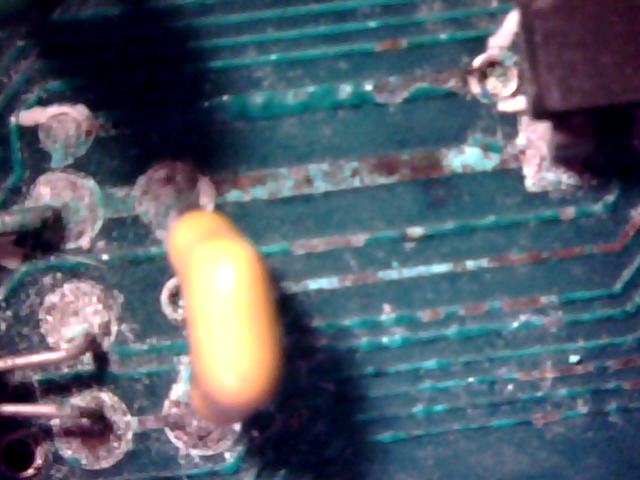

Συγνώμη για το άσχετο αλλά είπα να μην ανοίξω καινούριο θέμα: Έχω δύο europc II και δεν έχω τροφοδοτικό να τα δοκιμάσω. Ξέρει κάποιος να μου πει τα pinout για να φτιάξω τροφοδοτικό;

Του εδωσα τροφοσία όπως λέει στο λινκ που μου έδωσες.19vDC. Κάνει 3+1 κοφτά μπιπ.Στην οθόνη δεν δίχνει τίποτα(schneider MM12), τα λαμπάκια από caps lock-num lock ανάβουν. Η μητρική θάλει καθάρισμα και από leak της μπαταρίας.

Ε σίγουρα θέλει καθάρισμα το γρηγορότερο και σίγουρα θα έχεις τρακ κατεστραμμένα

Κατεστραμένα τρακ να θες:(
20/11/2017 17:00 #40712 από nkary
Απαντήθηκε από nkary στο θέμα Η διάσωση του Schneider EuroPC II
Έχεις εμπειρία φίλε σ αυτά? Μπορεί να σωθεί? Στο λέω γιατί εγώ μόνο το 3ο που έπεσε στα χέρια μου κατάφερα να φτιάξω, βέβαια δεν έχω ιδιαίτερη εμπειρία στα ηλεκτρονικά ούτε και γνώσεις.

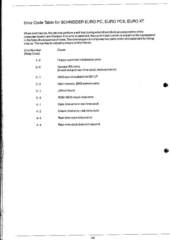

Μια απο τα ιδια. Μηπως ξερει κανενας τι ειναι το error "JIM not found"?
