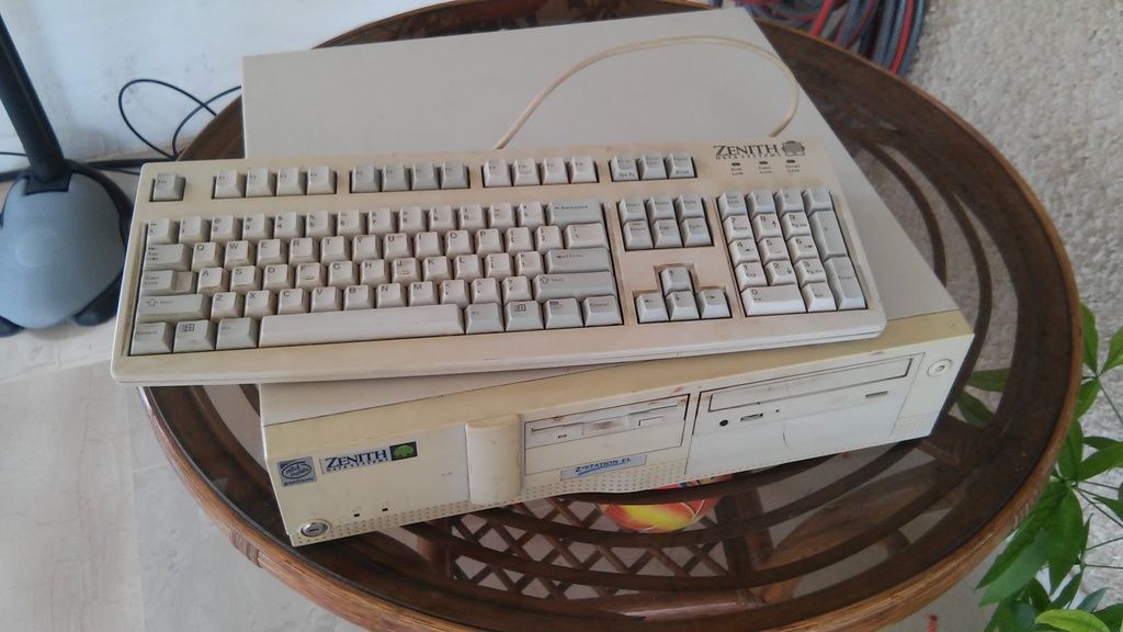

Κωνσταντίνε κατ' αρχήν χρόνια πολλά όπως και σε όσους γιορτάζουν σήμερα. Μιας και ξέρεις πόσο αλλεργικός είμαι στα PC, εχω ενα Zenith pentium κατι desktop κομπλε απο αλλες εποχες θα μπορουσες με οσο χρονο θελεις να μου το κανεις ωραιο οπως τα δικα σου με το αζημιωτο ασφαλως . Θα βαλω φωτο μετα.

22/05/2015 13:25 #29568 από Pluto63
Απαντήθηκε από Pluto63 στο θέμα Hyundai Super-16V
Voila, ασφαλώς δεν το εβαλα στην μπριζα και κάτι κουνιέται μεσα μπορεί να ειναι κανένα ποντίκι.

22/05/2015 17:29 #29573 από konc
Απαντήθηκε από konc στο θέμα Hyundai Super-16V
χεχεχε αυτό περίμενα να δώ!
Απλά εσύ έχεις και το keyboard και μοιάζει να είναι λιγότερο κιτρινισμένη η πρόσοψη.
Είναι καλό μηχάνημα, θα το φτιάξουμε ωραίο!
