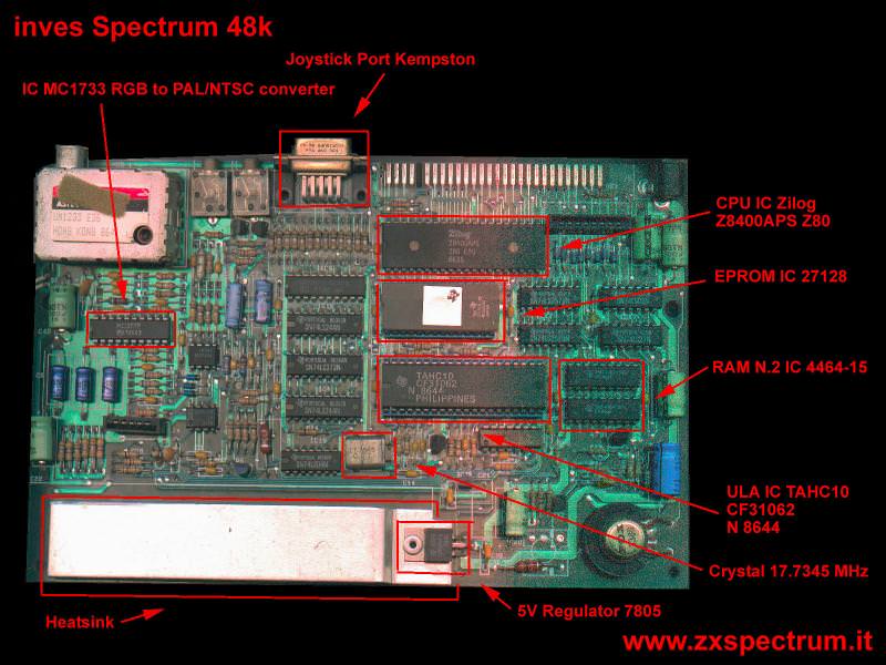

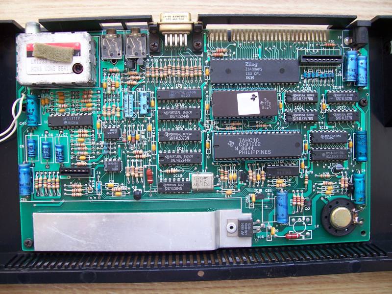

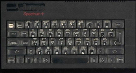

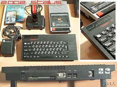

Για όσους(όπως εγώ) δεν είχαν υπόψη τους, ότι υπήρχε και ισπανικός Spectrum +(οι περισσοτεροι γνωριζουμε τον ισπανικο ZX 128K), πιο κατω θα βρείτε μερικες φωτογραφίες και καποια στοιχεια του Inves Spectrum + !
Λίγα λόγια για τον Inves Spectrum +. Ο ισπανικός Spectrum+ είχε 16ΚΒ Rom και 64ΚΒ Ram, αλλα διαθεσιμα ηταν μονο τα 48ΚΒ. Ειχε ενσωματωμενη θυρα για Kempston joystick και απο το λογοτυπο ελειπαν τα γραμματα ΖΧ οπως και απο το case ελειπε το τετράχρωμο σήμα κατω δεξιά. Παρουσίαζε και καποιες ασυμβατότητες στο software.

Η Kempston port είχε κάποια ιδιαιτερότητα ?
13/08/2014 18:18 #21922 από chriskgnr
Απαντήθηκε από chriskgnr στο θέμα Investrónica Spectrum +
glaros έγραψε: Η Kempston port είχε κάποια ιδιαιτερότητα ?
όχι, δεν είχε κάτι το ιδιαίτερο. Το Kempston interface, κατασκευασμένο από την Kempston Micro Electronics, ήταν το στάνταρτ που επικράτησε (μεταξύ άλλων), για την χρήση 9πινων κλασσικών joysticks τύπου Atari. ;)

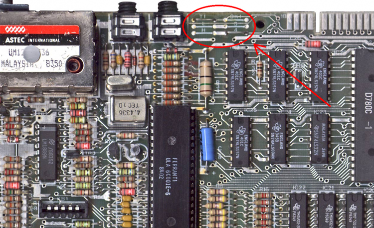

Σίγουρα χρειάζεται έξτρα κύκλωμα για την επιλογή του page,
o ZX το κάνει με jumper.

14/08/2014 18:37 - 14/08/2014 18:38 #21939 από zx_jim
Απαντήθηκε από zx_jim στο θέμα Investrónica Spectrum +
Επιλέγεις 3 ή 4 για το page....
chriskgnr έγραψε: δηλαδή, "παιζοντας" με τα jumpers, μπορείς να κάνεις τον Spectrum 16άρη, ή 32άρη ή 48άρη στη Ram?!!? :huh:
Οχι, τα jumpers είναι για τον τύπο την μνήμης που χρησιμοποιείς στην upper.
Αν θα είναι ΟΚΙ ή TI και ποιο bank χρησιμοποιούν (το low ή το high, ή το 0 ή 1), τα 3732/4532 είναι 32Kbits,
τα 4164 είναι 64Kbits που έχουν και τους 2 καταχωρητές, δηλαδή έχουν 2 bank απο 32kbits το καθένα.
