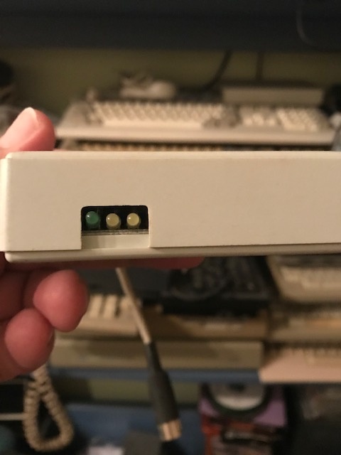

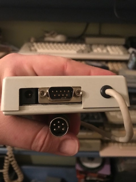

Μετά από μερικά κάκιστα χρόνια αποχής και με δεδομένο ότι τα πράγματα τώρα πια μου πάνε από το καλό στο καλύτερο , είπα να ξαναπιάσω το αγαπημένο μου χόμπι και να διώξω τις σκόνες από την συλλογή μου. Φαίνεται ομως ότι γέρασα κατά τι και βρέθηκα αντιμέτωπος με 2 προβλήματα .
Με δεδομένο ότι πριν μερικά χρόνια που παράτησα την συλλογή λόγω ποικίλων προβλημάτων, είχα φροντίσει να βρω σύγχρονο τρόπο για να χρησιμοποιώ τα μηχανάκια μου , ( card readers, adapters κ.α. ), ξεκίνησα να δω τι συσκευές τέτοιας φύσεως έχω. Μέχρι που έφτασα στην συσκευή των φωτό και δεν μπορώ να βρω που χρησιμεύει , ( ξέρω πως είναι από Commodore 64 ), ούτε να βρω πληροφορίες online .

Καλησπέρα,
Εδώ σου βρήκα το τι είναι:

14/11/2019 23:43 #45575
από cyberknight
Απαντήθηκε από cyberknight στο θέμα Πρόβλημα Alzheimer και MSX
Μπορεί να είναι κάτι τέτοιο . Λογικά αν είναι θα έχω κάπου και το ανάλογο software . Θα το ελέγξω και ευχαριστώ !
