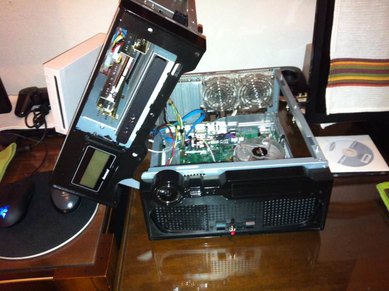

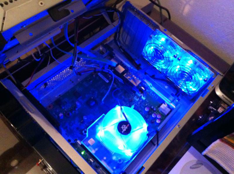

Κύριοι, όπως έχω πει στους Geoanas και Vaggos664 (ναι το ήξεραν οι θεότρελλοι) σας παρουσιάζω το εξαιρετικά τροποποιημένο μου XBOX 360 slim.
Μια πρώτη ιδέα, (και κατά τη πορεία θα εξηγήσω περισσότερες λεπτομέρειες) λοιπόν:

Πρόκειται (όπως θα καταλάβατε) για ένα 360 που μια μέρα μου την έδωσε και αποφάσισα να το τοποθετήσω σε κουτί από υπολογιστή.
Πρώτα σχόλια λοιπόν:
1). Πρόκειται για WIP (Work In Progress) μια και πάντα αλλάζω κάτι και το βελτιώνω.
2). Το μηχάνημα είναι πλήρως λειτουργικό και είναι η κονσόλα που λιώνω επί 6ώρου και βάλε καθημερινά!

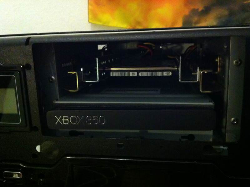

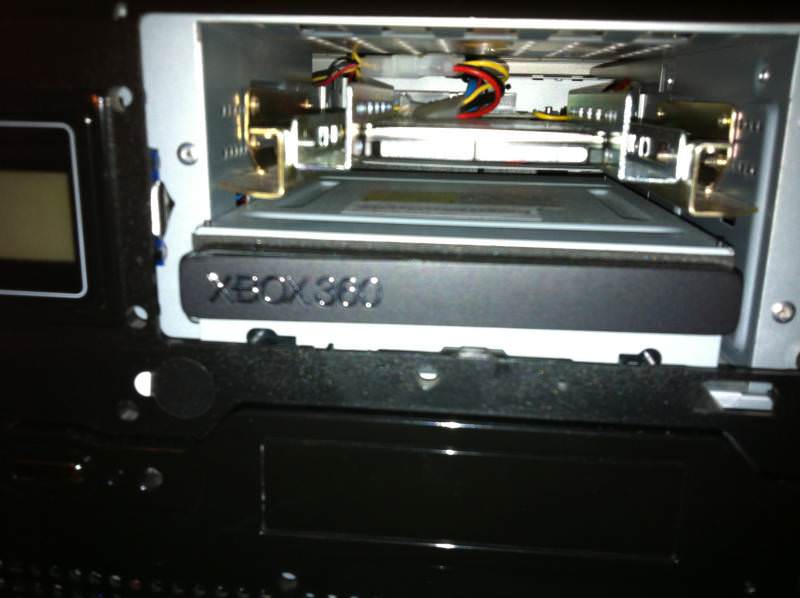

Εδώ είναι το DVD και ο 120άρης δίσκος από το παλιό μου phat που τον "έγδυσα" και τον moddarα πάνω στο μηχάνημα. Ο δίσκος είναι σε κοινή θέα και θα εξηγήσω σε λίγο τι σκέφτομαι να κάνω.

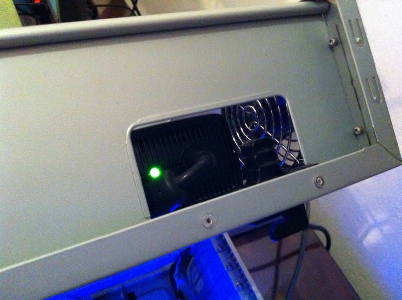

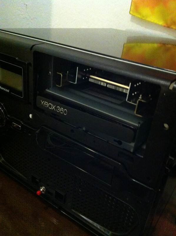

Αναφορικά με το δίσκο λοιπόν, έχει γίνει ολόκληρη πατέντα για να μπορέσει να πάρει ρεύμα απευθείας από το τροφοδοτικό. Το τροφοδοτικό είναι του 360 ακόμα, και σε λίγο θα αντικατασταθεί με PSU από pc. Με την αντικατάσταση του τροφοδοτικού θα μπει ένας fan controller που θα κρύψει το σκληρό και θα αναλάβει και τον έλεγχο όλων των ανεμιστήρων.
Πάμε για άλλες φωτογραφίες τώρα!!!!!

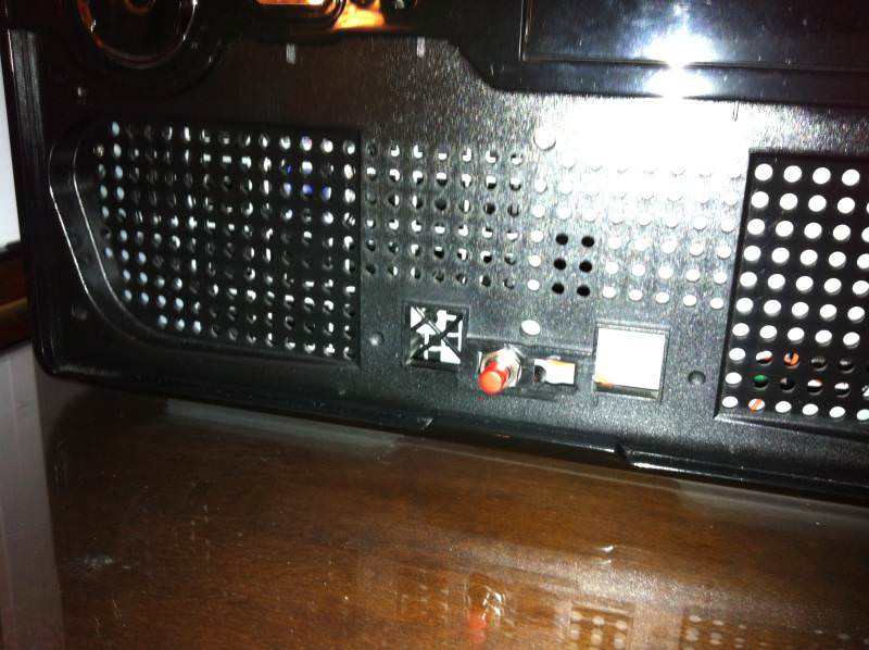

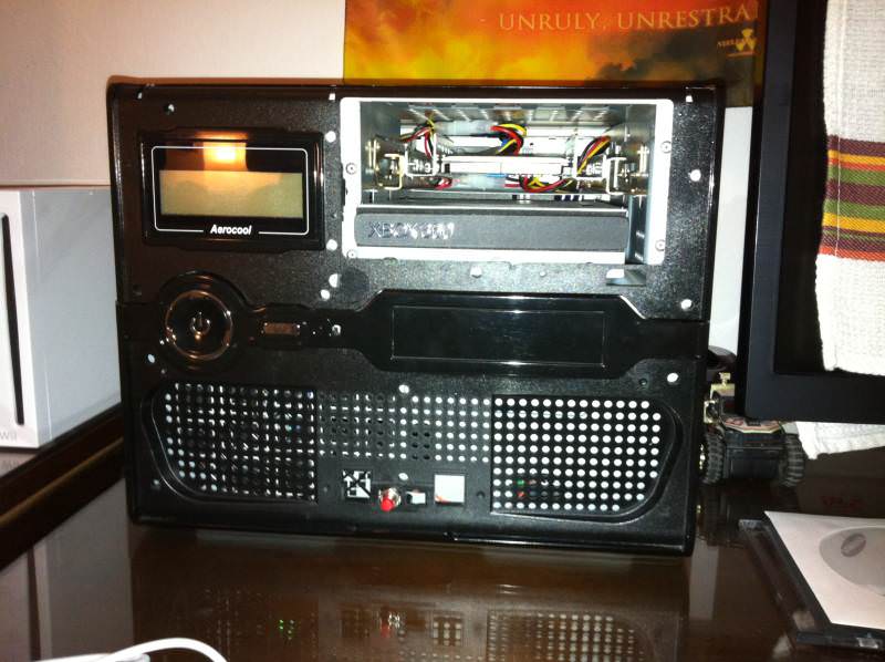

Ο διακόπτης είναι το eject button και έχει κολληθεί στο blue tooth πλακετάκι παρακάπτοντας το touch control που αρχικά είχε η κονσόλα. Για το power-on δεν έχω ασχοληθεί μια και πάντα άνοιγα τη κονσόλα από το χειριστήριο!

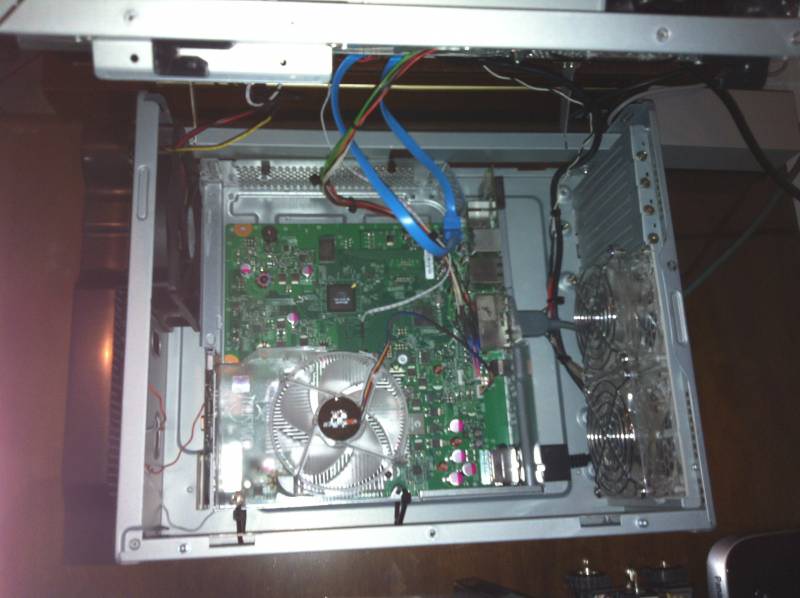

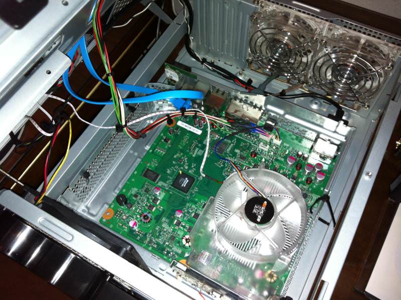

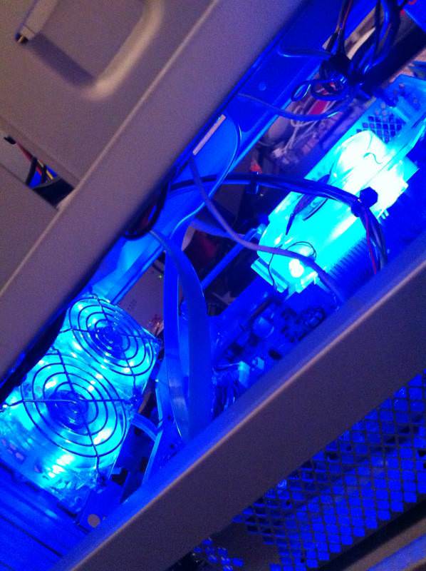

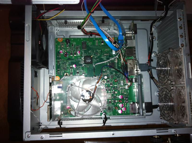

Το εσωτερικό του Franky! Δεν με ενδιαφέρει να κάνω οποιοδήποτε cable management αυτή τη στιγμή μια και το τροφοδοτικό και η καλωδίωση θα αλλάξει εντός ολίγων ημερών. Τα πάντα θα μπουν από την αρχή.

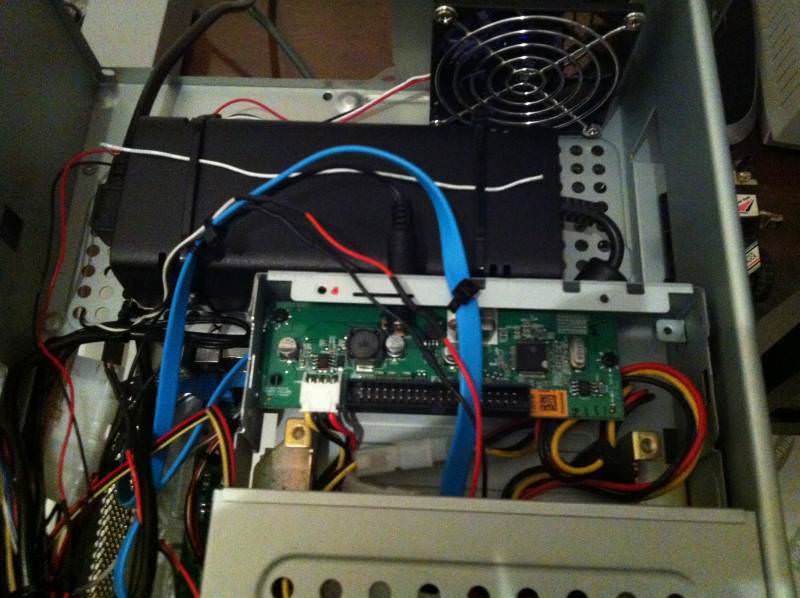

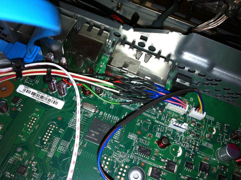

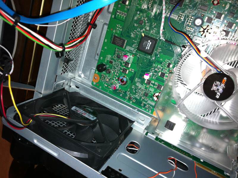

Ο μπροστινός ανεμιστήρας 120mm.
Το καλώδιο του DVD που έχω κόψει και έχω μεγαλώσει! Χρειάστηκε να γίνει η διαδικασία για κάθε καλώδιο ξεχωριστά (10 τον αριθμό) σύνολο 20 κολλήσεις που έντυσα με θερμοσυστελόμενο "μακαρόνι" . Ευτυχώς δεν είχα κανένα πρόβλημα. Για καλώδια data και για το σκληρό και για το οπτικό χρειάστηκαν απλά δυο καλώδια SATA από υπολογιστή!

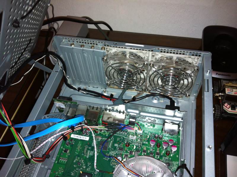

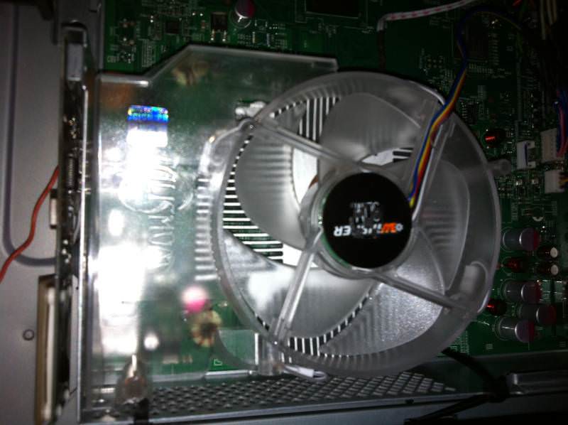

Ο ανεμιστήρας του επεξεργαστή είναι αλλαγμένος και πρόκειται για το διαφανές φωτιζόμενο μοντέλο της Talishmoon.
Άλλες δυο πανοραμικές απόψεις εδώ.

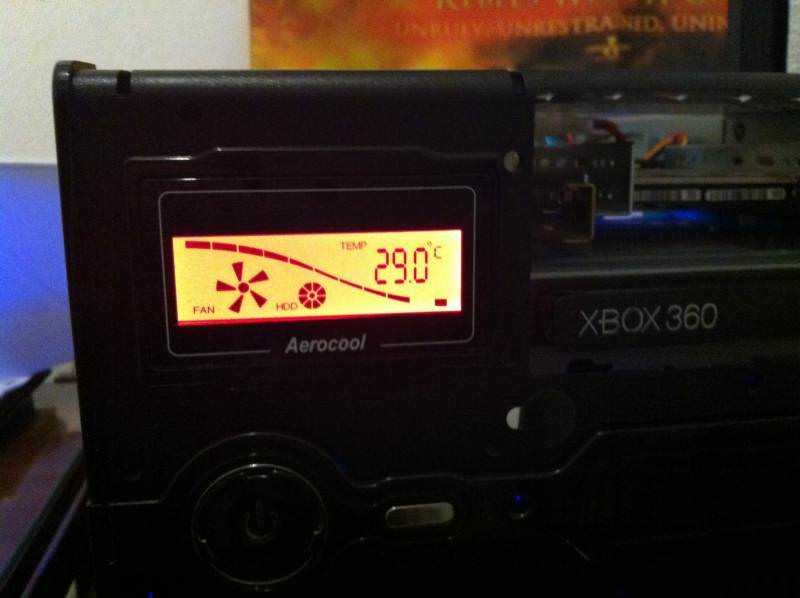

Το μηχανάκι σε λειτουργία:
Μπροστά υπάρχει θερμόμετρο για τον επεξεργαστή!
