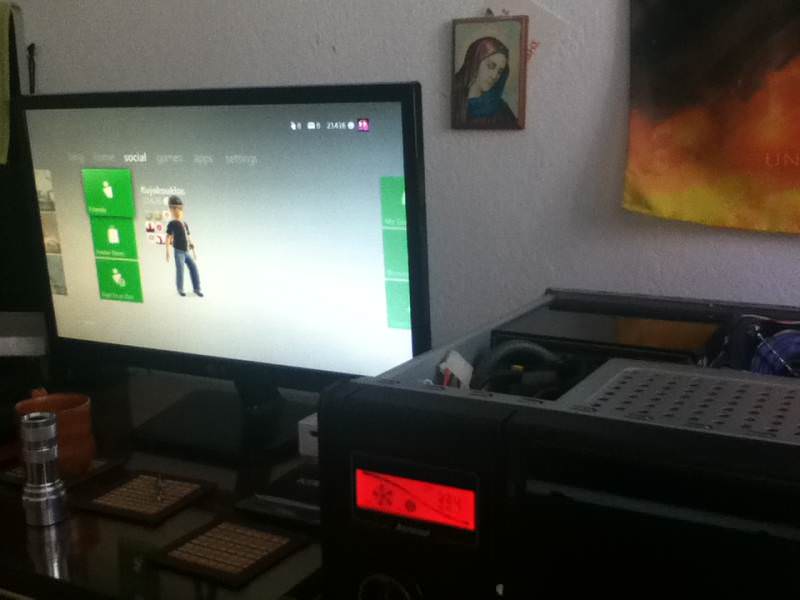

Πάμε λοιπόν, κατευθείαν στο ψητό:

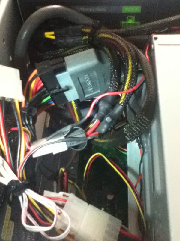

Σήμερα ήρθαν τα καλώδια και το εγχείρημα έλαβε υλικήν υπόστασιν!!!!!

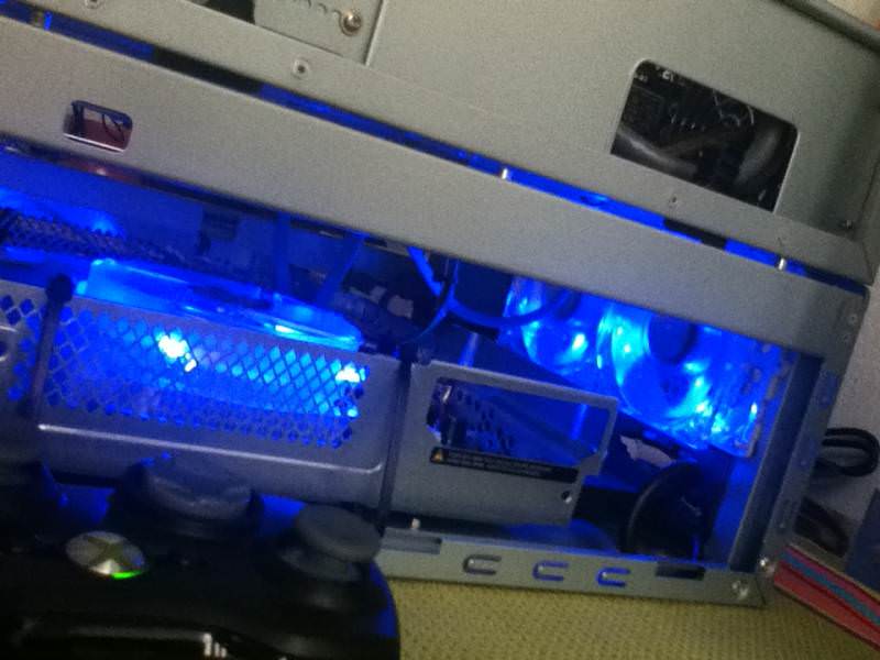

11/04/2013 22:29 - 09/05/2013 21:28 #8770 από pooky
Απαντήθηκε από pooky στο θέμα Απ: My heavily modded 360 slim !!!!

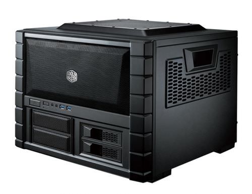

Το κουτάκι είναι πολύ μικρό και εξαιρετικά άβολο για οτιδήποτε. Ο λόγος που το είχα και καθόταν τόσο καιρό είναι αυτός. Ήταν πολύ δύσκολο να μπουν οι αντάπτορες - καλώδια μια και ήταν αρκετά χοντρά, γεγονός αυτονόητο μια και πρόκειται για καλώδια που κανονικά έπρεπε να είναι loose κάτω από κάποιο γραφείο ή πίσω από κάποιο έπιπλο τηλεόρασης.
Αλλά αν εγώ κάτι βάλω στο μυαλό μου δεν έχει ελπίδα να πάει διαφορετικά.

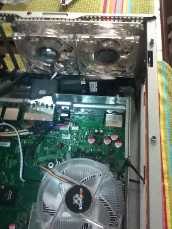

11/04/2013 22:29 - 09/05/2013 21:28 #8771 από pooky

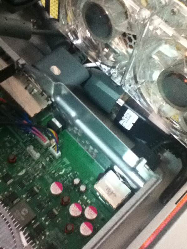

Εδώ το πρώτο boot έπειτα από την αλλαγή του τροφοδοτικού:

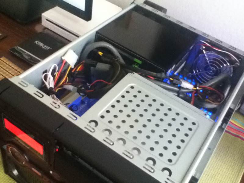

11/04/2013 22:33 - 09/05/2013 21:28 #8774 από pooky
Δυο ακόμα φωτό και τέλος!!!!!

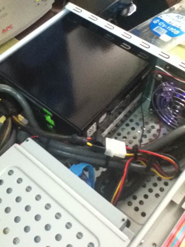

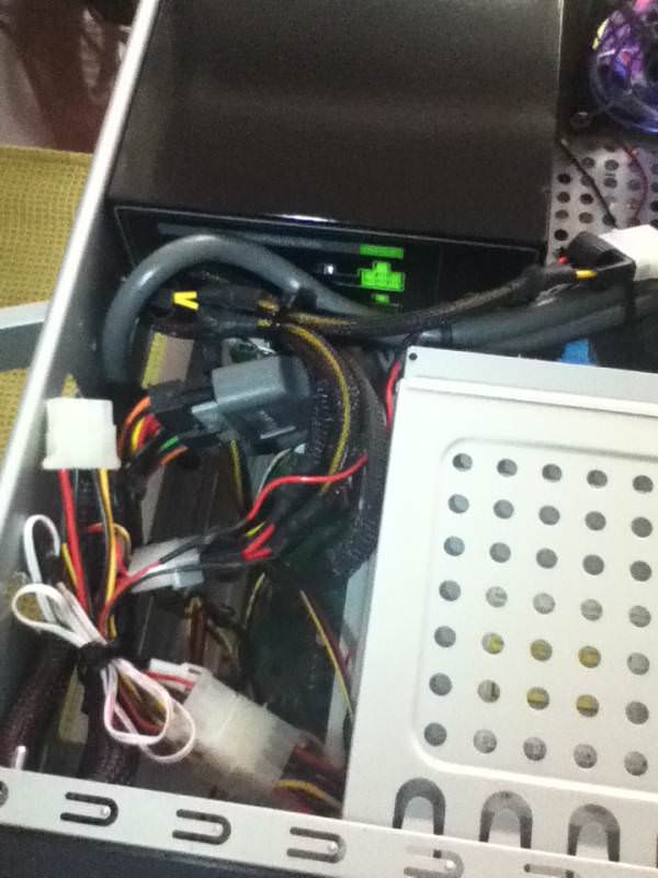

11/04/2013 22:48 #8780 από pooky
Με την ευκαιρία καθάρισα το μηχάνημα που είχε πήξει στη σκόνη και έφαγαν ένα καλό λάδωμα όλοι οι ανεμιστήρες.
Μερικά άλλα δεδομένα τώρα:
1). Μέτρησα τη κατανάλωση απο το UPS και με το παλιό τροφοδοτικό κατανάλωνε κάπου 80 watts. Με το νέο τροφοδοτικό η κατανάλωση έπεσε κατά 10 και βάλε watts οπότε κοιτάμε από 67 μέχρι 72 ανάλογα με πόσο "παίζει" στιγμιαία! Αυτό σημαίνει ότι το παλιό τροφοδοτικό δεν ήταν καν 80+ αλλά γύρω στο 60, ειδικά στο peak Που ξεπέρναγε τα 100 δεν πλησιάζει τα 85 με τίποτε!
2). Οι ανεμιστήρες ανάβουν μόλις πάρει ρεύμα το τροφοδοτικό και δεν σβήνουν με το που θα πάρει εντολή η κονσόλα να σβήσει. Ούτε αυτός του επεξεργαστή. Αυτό είναι και καλό και κακό: Θετικό σημείο ότι με το κλείσιμο της κονσόλας λειτουργούν για όσο θέλει κανείς στην ουσία αφαιρώντας όλη τη θερμότητα που έχει το κουτί μέσα. Αρνητικό το ότι πρέπει να σβήνει το τροφοδοτικό από το διακόπτη του, αλλά μικρό το κακό γιατί έτσι κι αλλιώς πάντοτε έκλεινα το πολύμπριζο που είναι κάνω η κονσόλα, σβήνοντας εντελώς και την οθόνη αλλά και τα ηχεία της. Οπότε μικρό το κακό!

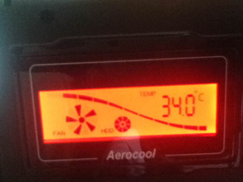

Μέτρησες θερμοκρασίες ? :huh:
Χε χε!!!! Όχι απλά μέτρησα, μετράω συνεχώς. Τώρα έχω 42,5 μετά από 8 ώρες Forza (εντάξει παίζει και μόνο του έχω και άλλα πράγματα να κάνω σήμερα, ) τη στιγμή που χτες έγραφε 45 χαλαρά την ίδια ώρα στο ίδιο παιχνίδι!
