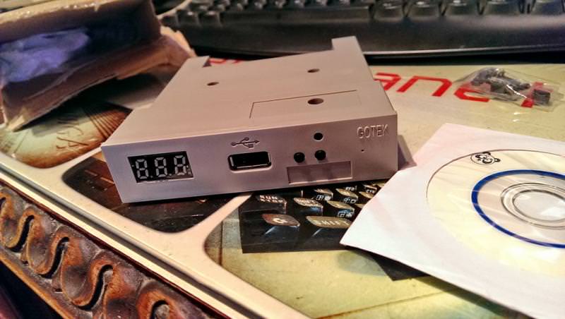

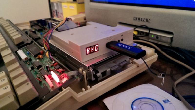

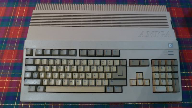

Επιτελους σημερα εφτασε στα χερια μου ενα μικρο πακετακι με το Gotek...! :veryhappy:
Σε πρωτη φαση φαινεται να δουλευει καλα, ελπιζω να μην παρουσιαστει προβλημα.....

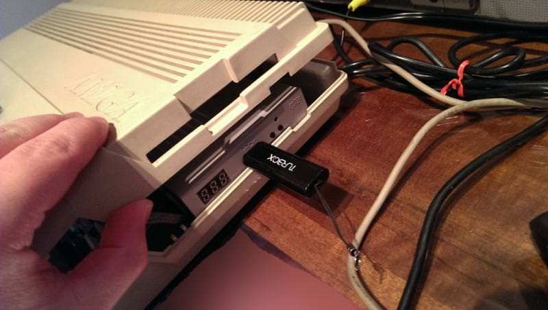

Το κακο ειναι με το πλαστικο της Amiga που μου φαινεται οτι μονο με κοψιμο θα γινει δουλεια..... :(
19/01/2015 20:48 #25823 από glaros
Απαντήθηκε από glaros στο θέμα Gotek Floppy Emulator
Αντί να "πριονίσεις" το case βάλε ένα βύσμα usb με soft καλώδια και ένα θηλυκό usb για το stik.
19/01/2015 21:13 #25824 από stabill
Απαντήθηκε από stabill στο θέμα Gotek Floppy Emulator
glaros έγραψε: Αντί να "πριονίσεις" το case βάλε ένα βύσμα usb με soft καλώδια και ένα θηλυκό usb για το stik.
Και τα 2 κουμπακια? Κρυβονται κι αυτα...

Δυστηχώς Σταύρο, δεν το γλιτώνεις το πριόνισμα και τα κουμπάκια ειναι το Α και το Ω για το browsing αναμεσα στα ADFs. To καλό στην Α500 και Α500+ ειναι οτι δεν χρειάζεται ν'ανοιξεις τρύπες στο κάτω μερος του case για τις βίδες του Gotek (όπως στην Α600 ;) )
πάντως..ΚΑΛΟΡΙΖΙΚΟ!!! :thumbup: :thumbup:
20/01/2015 01:20 #25828 από stabill
arislab έγραψε: Δυστηχώς Σταύρο, δεν το γλιτώνεις το πριόνισμα και τα κουμπάκια ειναι το Α και το Ω για το browsing αναμεσα στα ADFs. To καλό στην Α500 και Α500+ ειναι οτι δεν χρειάζεται ν'ανοιξεις τρύπες στο κάτω μερος του case για τις βίδες του Gotek (όπως στην Α600 ;) )
Σ'ευχαριστω πολυ!
Το ξερω οτι δεν το γλυτωνω, απλα υπαρχει μια περιπτωση να βρω το πανω case ηδη... πριονισμενο και να το βαλω (να μην χαλασω το δικο μου, ποναει!!!)
Οσο για τις βιδες, μονο μια εβαλα...
Αντε το πολυ-πολυ να βαλω μια ακομα, μια χαρα στεκεται... ;)

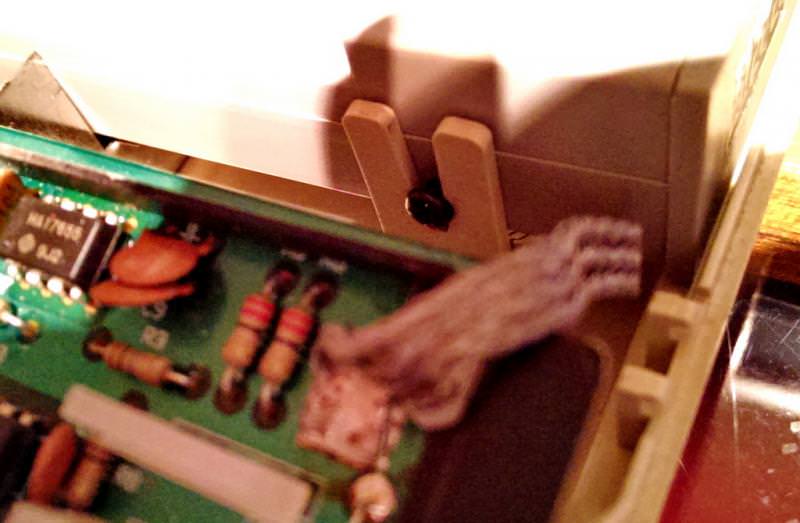

  • kazas
  • Το Άβαταρ του/της kazas
20/01/2015 08:44 - 20/01/2015 08:45 #25829 από kazas
Απαντήθηκε από kazas στο θέμα Gotek Floppy Emulator
Σταυρο καλημέρα,
Εάν σε ενδιαφέρει μπορώ να σου χαρίσω το πάνω μέρος του δικού μου case το οποίο όμως είναι σπασμένο σε τρία σημεία (δες φώτο):
Θα επιβαρυνθείς βέβαια με τα έξοδα αποστολής μιας και βρίσκομαι στο Ηράκλειο Κρήτης. Αν και δεν νομίζω να είναι πολλά.

Δεν γίνεται να βάλεις μεγαλύτερη καλωδιοταινία για το floppy + τροφοδοσία ώστε να το έχεις απο έξω ; Ότι πλαστικό Amiga Και να είναι εγώ το λυπάμαι να φαγωθεί.
Θυμάμαι που παλιά τα τρυπόυσαν οι κομπιουτεράδες που μας τα πουλούσαν για να βάλουν το μεμορυ Expansion στην Zorro της 500ρας, η στην 200ρη που τρύπαγαν το πλαϊ για να μπεί το switch για το Kickstart... :wtf: :wtf:

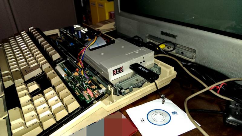

Να ρωτησω κατι βρε παιδια...
Τα παιχνιδια μεσα στο στικακι, πως μπορω να τα φερω σε μια σειρα?
Βαζω, βγαζω, ξαναβαζω κι εχουν γινει "αχταρμας"... Καμμια αλφαβητικη σειρα...
Επισης, πως "καθαριζω" τις θεσεις των δισκετων? Ως επι το πλειστον παιζω με παιχνιδια 1-2 δισκετων & εχουν γεμισει οι παρακατω θεσεις οταν ειχα βαλει μια φορα παιχνιδι με περισσοτερες και τωρα εχουν μεινει.....
  • other_reality
  • Το Άβαταρ του/της other_reality
25/01/2015 22:15 #25957 από other_reality
Απαντήθηκε από other_reality στο θέμα Gotek Floppy Emulator
Για να καθαρισει η λιστα ξαναγραφεις απο πανω το selector.adf. Για το αλλο σου θεμα, εχω ηδη ποσταρει τη λυση με λινκ μερικες σελιδες πισω σε αυτο το thread !
Only Amiga Makes It Possible
25/01/2015 23:16 - 25/01/2015 23:21 #25960 από stabill
other_reality έγραψε: Για να καθαρισει η λιστα ξαναγραφεις απο πανω το selector.adf. Για το αλλο σου θεμα, εχω ηδη ποσταρει τη λυση με λινκ μερικες σελιδες πισω σε αυτο το thread !
Α, ωραια, δεν το ειχα προσεξει! Θα το δοκιμασω...
Εγω βεβαια εκανα κατι αλλο, τα αδειασα σ'ενα folder στο pc και τα ξαναεγραψα στο στικακι... Μπηκαν βεβαια με την σειρα, αλλα κανει πολλη ωρα μεχρι να τα ξαναδιαβασει...
Edit: χμμμμμμμμ!!!!! δεν αργει να τα διαβασει, τα εβαλε στη σειρα, αλλα ξεκειναει απο το.....S!!!!! Τελος παντων!!!
