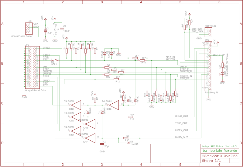

01/03/2015 22:47 - 02/03/2015 21:36 #27087 από kazas
Απαντήθηκε από kazas στο θέμα Pi Floppy Emulator
Ψάχνοντας για κάτι άσχετο έπεσα τυχαία πάνω σε αυτό:
amigadrive.blogspot.it/
Amiga Flopy Emulator με Raspberry pi.
Από οικονομικής άποψης (με δεδομένη την τιμή ενός Gotek) συμφέρει εάν έχεις ήδη ένα Raspberry. Δεν ξέρω βέβαια κατά πόσο κάνει αυτά που υπόσχεται...
Οι ακόλουθοι χρήστες είπαν "Σε Ευχαριστώ": Fotis_KFOR, GeoAnas, arislab, mastersly
02/03/2015 11:03 - 02/03/2015 21:37 #27097 από stabill
Απαντήθηκε από stabill στο θέμα Pi Floppy Emulator
...νταξ......, καλο φαινεται... Απλα και χωρις να το εχω ψαξει γενικοτερα, πιο ευκολα "κουμπωσε" το Gotek (κι οταν λεω "κουμπωσε", δεν εννοω οτι μπηκε μεσα στην Amiga, εννοω οτι κανει τη δουλεια του απλα κι ομορφα, χωρις την αναγκη του raspberry)

04/03/2015 09:49 #27161 από dimfil
Απαντήθηκε από dimfil στο θέμα Pi Floppy Emulator
kazas έγραψε: Ψάχνοντας για κάτι άσχετο έπεσα τυχαία πάνω σε αυτό:
Εάν έχεις ήδη ένα raspberry, διαθέσιμο χρόνο και όρεξη, τότε είναι ένα ενδιαφέρον project.
Ωστόσο, δεν είναι τόσο απλό όσο φαίνεται και πρέπει να είσαι προσεκτικός, ενώ επίσης δεν είναι και ό,τι πιο εύχρηστο.
Στις τιμές που μπορείς να βρεις τώρα πια το gotek (γύρω στα 30-35 ευρώ), και μάλιστα έτοιμο φλασαρισμένο για Amiga εάν δεν θέλεις να το κάνεις εσύ, νομίζω ότι είναι μονόδρομος...
Ειδικά για την 500, με το kitάκι για αυτόματη εναλλαγή του εξωτερικού floppy σε df0 και ένα gotek σε εξωτερικό case (ώστε να μην "ασελγήσεις" πάνω στο case της Amiga) είσαι απλά "άρχοντας"...
