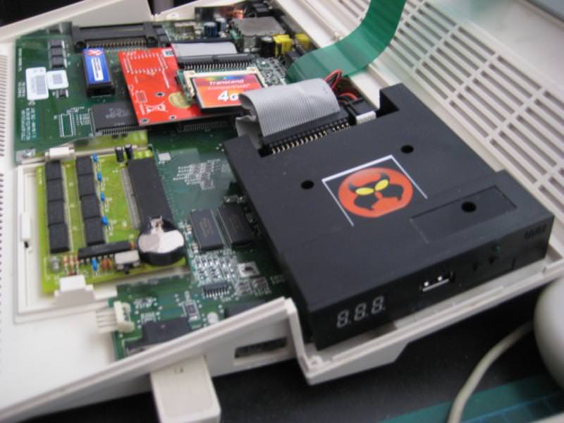

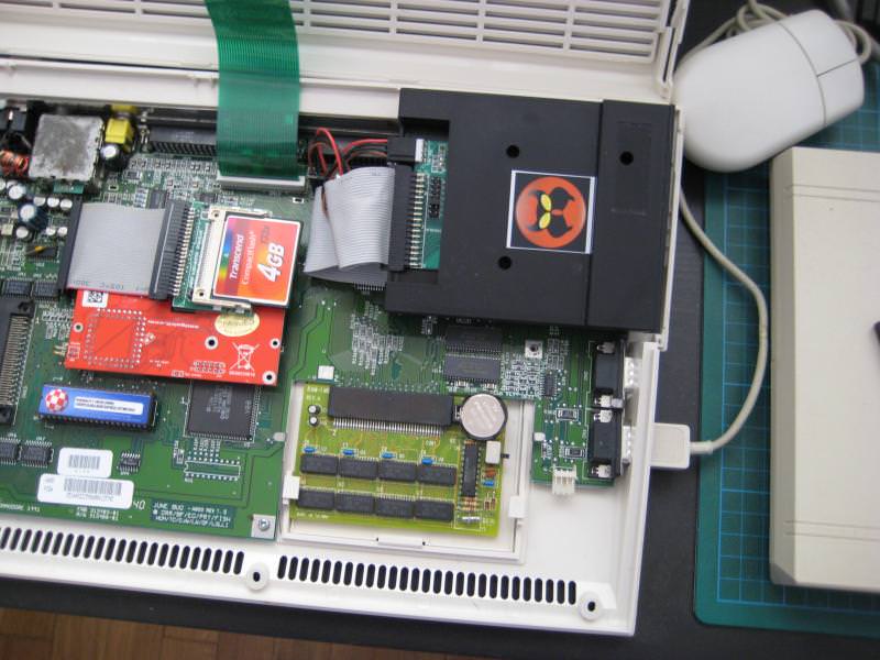

Φυσικά και την Ελληνική :) αν μεγαλώσεις την εικόνα νομίζω φαίνεται.
Δεν την έβρισκα και κάποιος μου την είχε στείλει παλιότερα. Πάντως μερικά απο τα παιχνίδια που δοκίμασα απο tosec είχαν πρόβλημα, έβγαζαν guru meditation ή δεν ξεκινούσαν καν (παρόλο που δεν ήταν b στο tosec). Φαντάζομαι είναι συνηθισμένο φαινόμενο με τόσα hacks που κυκλοφορούσαν ε?

Πραγματι πολυ ωραια το εβαλες!Αν ηταν και ασπρο δεν θα φαινοταν καθολου...αν δεν βαριεσαι να το βγαλεις κανουμε και ανταλλαγη..σου δινω ασπρο κελυφος και μου δινεις το μαυρο :yes:

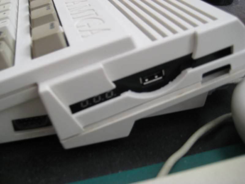

E τώρα δε μπαίνω πάλι στη διαδικασία βάζε βγάζε. Άσε που έχω ανοίξει και τρύπες στο κάτω μέρος για να πιάνουν οι βίδες όπως και στο original floppy drive...

Ωραίός Γιώργο (GTSS)!!! :thumbup:
..αλλα δεν τις γλίτωσες τις "ταρζανιές" στην A500. Και εγω αναγκάστηκα (στην Α600 μου) εκτος απο το να πριονήσω λίγο την σχισμη της δισκέτας (για να μπαινει το usb), ν'ανοιξω και τρύπες για τις βίδες στο πίσω μέρος για να σταθεροποιηθεί το gotek.
Ένα δευτερο gotek που έφτιαξα και είχα σκοπό να το τοποθετήσω στην ;) A500+ (γιατι νόμιζα πως εκεί θα μπει πιο εύκολα) αλλά μετά απο τις "τροποποιήσεις" που είδα οτι θέλει..θα το βάλω εξωτερικό ;)

Να σου πω και εγώ αρχικά σκεφτόμουν να το βάλω εξωτερικά για να μην επέμβω στα πλαστικά αλλά τελίκά κατέληξα ότι αν θέλεις να είναι το μηχάνημα μαζεμένο και να μην κρέμονται διάφορα κινητά μέρα, το να μπεί μέσα είναι μονόδρομος.
Αν ήταν η μόνη amiga 500 που είχα δεν θα το έκανα αλλά έχω ακόμη μία εντελλώς αμοντάριστη οπότε σε αυτή είπα να επέμβω και να την κάνω κομψή.
